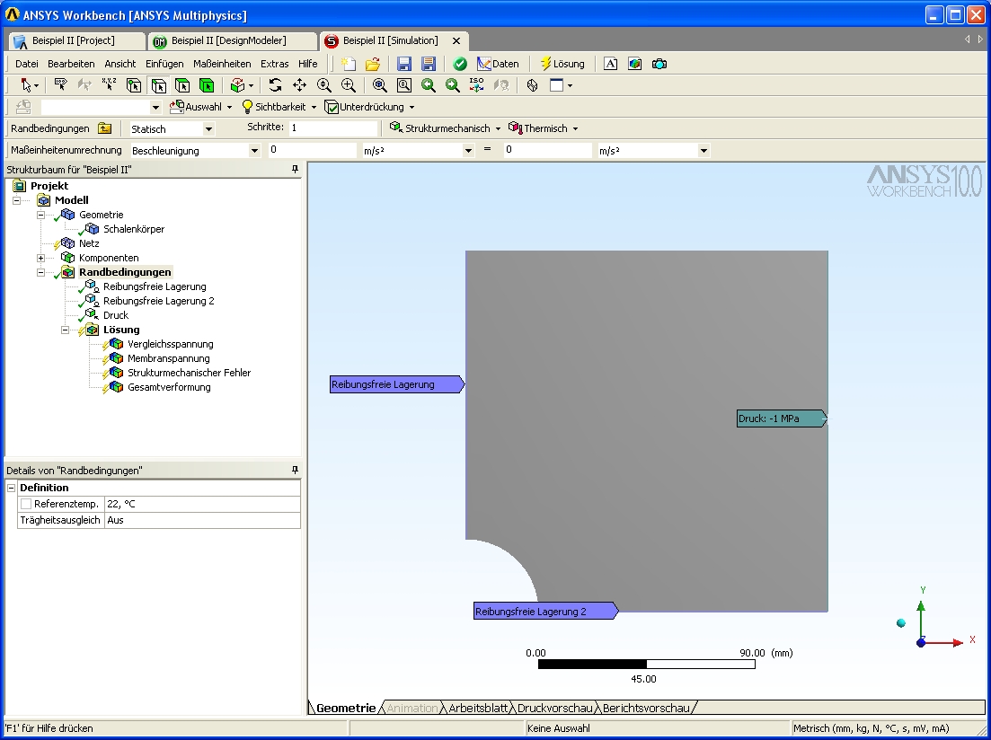

Hallo Zusammen,
ich möchte gern in WB eine Randkopplung vereinbaren, d.h. das z. B. an einer Modellkante/-fläche alle Knoten die gleiche Verschiebung mitmachen und die Kante/Fläche somit eben bleibt.
In ANSYS Classic geht das in dem ich die Knoten verbinde/kopple.
Hat jemand eine Ahnung wie das in WB geht? Ich habs mit "Starres Auflager" versucht, da bleiben zwar die Kanten eben, aber die Ergebnisse sind irgendwie nicht richtig.
Vielen Dank schonmal für die Hilfe.

In Workbench wäre da die Punktmasse der richtige Ansatz. Diese kann dann "starr" auf die Flächen gekoppelt werden. In Ansys Classic entspricht dieses dem cerig Kommando oder einem starren MPC Kontakt.

Das mit der Punktmasse scheint zwar zu funktionieren, aber ich kann danach auf die betreffende Fläche keine Last mehr aufbringen, da sich das laut Workbench nicht mit dem MPC-Kontakt verträgt. Allerdings würde ich auf die starre Fläche/Kante gern noch eine Drucklast aufbringen.
In ANSYS Classic würde ich für die Kopplung einfach den CP Befehl nutzen.

Hallo Chrischan,
ein Skizze zu deinem Problem wäre nicht schlecht, da sonst nur Vermutungen als Antwort gegeben werden können.
Probiers mal mit "Reibungsfreier Lagerung" oder "Angegebner Verschiebung" - kommt aber auf die Problemstellung drauf an.

Du zwingst mit einem starren MPC Kontakt oder eben der Punktmasse der Fläche die Bewegen des Pilotknotens auf. Als die Last auf den Pilotknoten aufgeben. Ich glaube in WB gibts auch eine externe Kraft, die macht das gleiche. Dachte nur, Du willst der Fläche ein Ebenbleiben aufzwingen. Kleine Skizze bitte wenns immer nich nicht klappt.

erstmal danke für das Feedback........bin momentan unterwegs und daher nicht zeitnah im Forum aktiv.
Die Problemstellung findet ihr im beigefügten Bild, dabei sollen alle Knoten auf dem linken Rand des Modells die gleiche Verschiebung erfahren.
Würde mich über weitere hilfreiche Kommentare sehr freuen.

Korrektur!!!!!!!!!!!!
Alles Knoten auf dem RECHTEN Rand sollen die gleiche Verschiebung erfahren.

Habe das jetzt auch mal mit der externen Kraft versucht, allerdings funktioniert das auch nicht so wie ich mir das vorstelle. Die Fläche auf der die Randbedingung vereinbart wird bleibt einfach nicht eben.
Ich wäre für weitere Vorschläge sehr dankbar.
