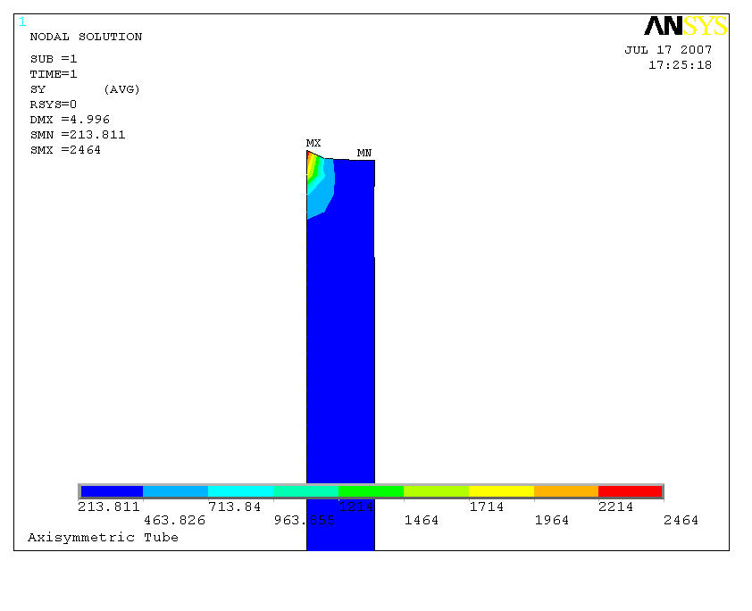

ich möchte einen Zugstab rotations- bzw. axialsymmetrisch modellieren. Das Problem ist die Lasteinleitung in den Zugstab. Momentan löse ich es über folgende Eingabe (vollständiges Input-File hängt an)
nsel,s,loc,y,150
*get,nanz,node,,count
f,all,fy,70000/nanz
und sehe dabei den Vorteil, dass ich bei einer anderen Vernetzung diese Randbeding beibehalten kann. Der Nachteil ist, dass der Knoten, der auf der Symmetrieachse liegt, scheinbar einen höheren Krafteintrag erhält als die anderen Knoten bei y = 150. Dies wirkt sich negativ auf die Verformung- und Spannungsverläufe aus (siehe Bild). Meine Frage: Wie setze ich in diesem Fall die richtige Randbedingung?

Da der Knoten auf der Symmetrieachse liegt bekommt er über Deine derzeitige Definition die doppelte Kraft, da ja dort gespiegelt wird. Du muss einfach den Knoten reselektieren und dort die Hälfte der Knotenkraftaufbringen.

Wenn das Modell rotationssymmetrisch ist, sind dann nicht die Anweisungen
lsel,s,loc,x,0
dl,all,,symm
überflüssig, bzw. zuviel?

am besten du koppelst die knoten per cp,1,uy,all
auf den steuerknoten kannst du nun deine last aufbringen
@wosch: Die Symmetriebedingung anzubringen ist sinnvoll, wenn nichtlinear gerechnet wird.
Bei fehlender RB kann es zu Fehlern kommen
Siehe:http://ww3.cad.de/foren/ubb/Forum101/HTML/001164.shtml

@Cpt.Klotz: Deine Idee funktioniert leider nicht, da es sich um ein rotationssymmetrisches Problem und nicht um ein spiegelsymmetrisches Problem handelt.
@Jens: Die Kopplung löst das Problem. Danke.
Zu dem von Wosch angesprochenem Problem: Das Ergebnis der Rechnungen mit und ohne Definition der RB macht tatsächlich keinen Unterschied. Aber aufgrund der Aussage von Jens werde ich trotzdem mit dieser RB arbeiten.
