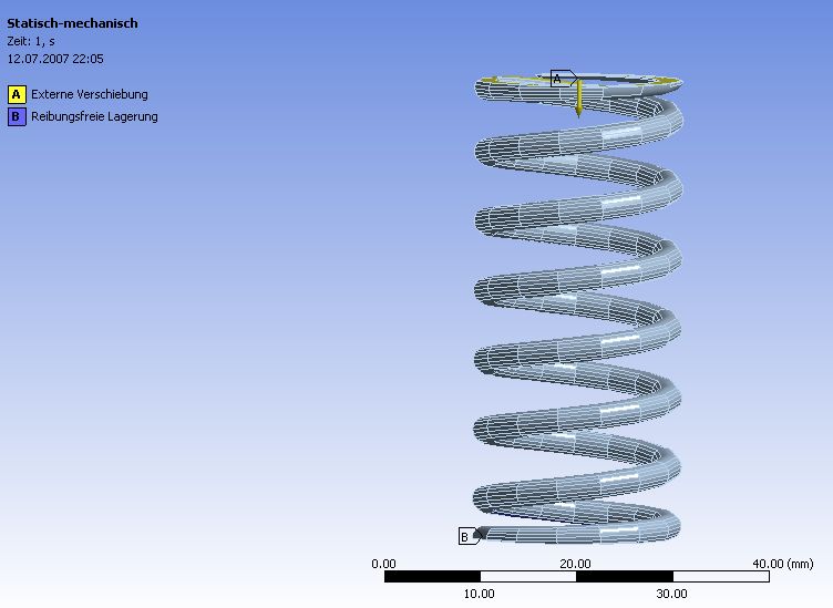

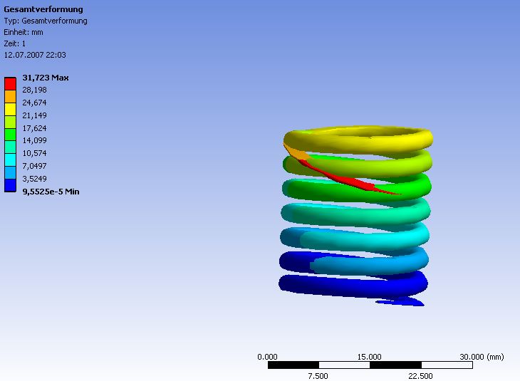

Hallo, Ich habe folgendes Problem/Anliegen.
ich möchte eine Schraubenfeder zusammendrücken.
Jedoch habe ich Probleme mit dem Kontakt (siehe Bilder).
Ein manuelles Einfügen von einer Großzügigen Kontaktzone brachte keine Verbesserung. Die oberste Windung wird in den Rest der Feder gedrückt. Weiss jemand warum ?
Das andere ist wie erstelle ich ein Kraft Weg Diagramm in Workbench ?
Mfg
DraFter

kann mir keiner Helfen ?????

In Workbench sind sämtliche Kontaktkombinationen aktiviert.
Jedoch erkennt er nicht das Eintauchen der obersten Windung in den Rest der Feder.

evtl. ist der Pinball-Radius zu klein gewählt. Schau dir in der Lösungsinformation mal an, wie groß der ist.
Der Wert sollte größer sein als der maximale Kontaktabstand. Hängt aber auch von der Anzahl der Substeps ab.
