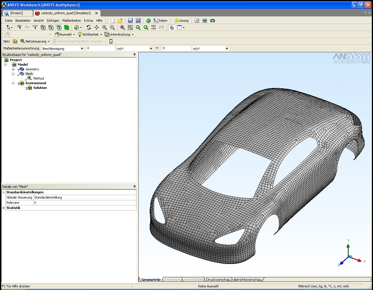

Hallo Forum
ich habe mir gestern ein ANSYS Workbench-Tutorial mit Beispeildateien aus dem Netz gezogen und dort ne interessante Sache gefunden, die ich nicht ganz nachvollziehen kann.
Alle bekannt ist sicher die Funktion "Methode" zur Erstellung von regelmäßigen Vernetzungen. Diese Option bietet bei mir in WB10 zwei Möglichkeiten:
- überwiegend Vierecke oder
- nur Dreiecke
Schau ich mir nun aber die Beispieldatei des Tutorials an, dann gibt es dort folgende Möglichkeiten:
- nur Dreiecke oder
- gleichmäßige Dreiecke/Vierecke
- gleichmäßige Vierecke
(siehe jpg-file)
Mit "gleichmäßige Vierecke" lässt sich dann für die ziehmlich "hässliche" Karrosserie ein super Netz erzeugen (siehe jpg-file).
Meine Frage wäre also: Wieso hat die Beispieldatei bei "Methode" mehr Optionen als wenn ich eine Analyse selbst erstelle?
Vielen Dank und Viele Grüße
Der Chrischan

hallo,
kann es sein, dass es diese erweiterten einstellmöglichkeiten nur für schalenkörper gibt?

Kommando zurück!
Ich habs gefunden:
Die zusätzlichen Optionen sind nur für SCHALENKÖRPER IN 3D-ANALYSEN verfügbar.
Hat das vorher nicht gesehen, da ich eine 2D-Analyse durchgeführt habe.
Geht also auch schon in WB 10.
