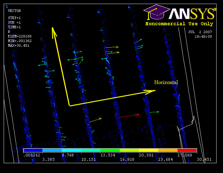

Im Rahmen meiner Diplomarbeit ist das Magnetfeld eines Generators zu Simulieren. Es wird nur der Lastfall untersucht, die Berechnung erfolgt somit statisch.
Als Element-Typ wird SOLID117 verwendet. Solid117,5 für Spulen / SOLID117,0 sonst. Die Spulen werden stromgespeist (F,,AMPS,..)

! Zu Fehlerhaftes Feldbild
Das Bild in der Anlage zeigt einen Ausschnitt aus dem Feldbild (B-Feld). Dargestellt ist ein Teil des Ständers; die Ständer-Achse liegt hier (nahezu) horizontal.
Im Bild (Simulation) treten Induktionen mit bis zu 28T(!!) auf, die in HORIZONTALTER Richtung verlaufen – was praktisch nicht möglich ist.
In Realität ist das Feld in diesem Bereich der Maschine noch nahezu vertikal gerichtet (und 28T in Eisen wären Nobelpreisverdächtig…
Als mögliche Ursachen ziehe ich folgende Punkte in Betracht:
- zu grobes Netz => dem widerspricht, dass die achsiale Komponente nicht überall zum Vorschein tritt
- Fehler beim Mergen der Nodes*, d.h., dass nicht ALLE Knoten mit ihren Nachbarelementen verbunden sind.
*Bei der Netzerstellung werden Symmetrien innerhalb der Maschine ausgenutzt. Um die Elementzahl kontrollieren zu können, erfolgt die Vernetzung in weiten Teilen von Hand.
Vernetzt wird nur eine Nutteilung (360°/AnzahlNuten), der Ständer wird mit "vgen" vervollständigt. (Anschließend Nummrg,NODE // Nummrg,KP).
Da die Nutteilung in sich selbst symmetrisch ist (halber Zahn + halbe Nut) – beinhaltet das „Urmodell“ nur eine halbe Nutteilung – sie wird durch VSYMM komplettiert. (Wiederum Nummrg,… )
Wie kann festgestellt werden, ob alle Elemente (Knoten) nach dem Spiegeln und Kopieren mit ihren benachbarten Elementen richtig verbunden sind?  Und falls dies die Ursache ist, wie kann diese behoben werden?
Welche Ursachen sind noch in Betracht zu ziehen?

erstellt am: 16. Jul. 2007 08:36    Editieren oder löschen Sie diesen Beitrag!  <-- editieren / zitieren -->   Antwort mit Zitat in Fett Antwort mit kursivem Zitat
Mein erster Eintrag in diesem Forum und dann so etwas...
Ich habe die Definition der Symmetriebedingungen genau anders aufgefasst, als in ANSYS definiert. Setzt man "CYCOPT,HINDEX,EVEN" - und beseitigt gleichzeitig noch weitere Fehler, so stimmt auch das Feldbild. Sicherlich hatte ich schon zuvor das Manual öfter durchgelesen; die betreffende Stelle aus "Betriebsblindheit" überlesen. Eine graphische Darstellung wäre dort hilfreich gewesen.
Damit kann ich mir auch die Antwort auf meine Fragen geben:
1. Symmetriebedingung: "CYCOPT,HINDEX,EVEN", da nur EINE Polteilung
2. Test, ob alle Elemente richtig verbunden sind
a) Auswahl aller Knoten in dem interessierendem Bereich
b) Knoten nacheinander einzeln auswählen und Anzahl der verbundenen
    Elemente bestimmen (esln,s,0); Abspeichern in ARRAY
c) Ergebnisse nach Kategorieen ordnen (2,3,4,6,8...)-Elemente mit
    Knoten verbunden; jede Kategorie einzeln selektieren und Plot
    der Elemente ausgeben. Optischer Test und Bewertung.
=> Fazit: Alle Knoten richtig gemergt.
