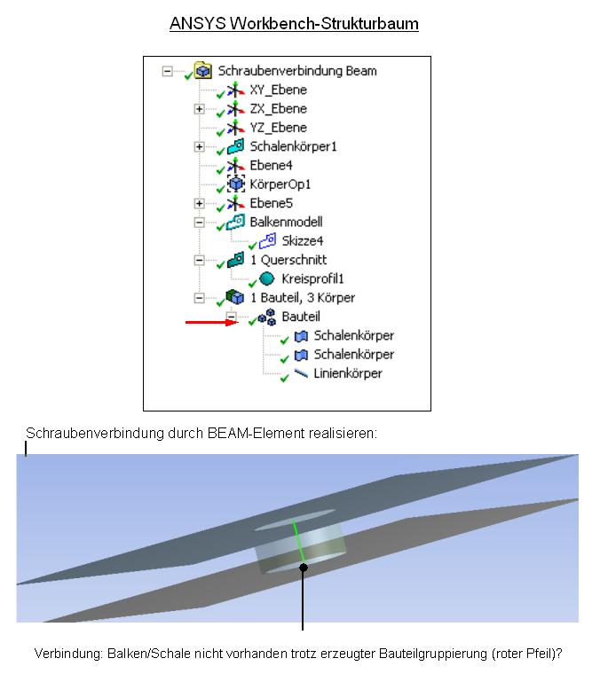

ich habe zwei Bleche, die ich miteinander verschrauben möchte. Um nicht die reale Schraube/Mutter zeichnen zu müssen und da nur die Wirkung der Schraubenverbindung (Schraube unter Vorspannung) auf die Verbindung interessiert, wollte ich ein vereinfachtes Schraubenmodell über BEAM oder evt. LINK10 Elemente aufbauen. Workbench erstellt automatisch Beamelemente aus den skizzierten Linien außerdem kann man eine best. Querschnittsform zuweisen (hier natürlich Kreisform). Der Kontakt zwischen den beiden Schalen und dem BEAM-Element soll durch gruppieren der Teile in einer Baugruppe automatisch erfolgen. (siehe Anhang)
Die anschließende Simulation bricht jedoch nach kurzer Zeit ab. Ich nehme an, daß es um fehlende Kontaktbedingungen handelt, wer kann mir weiterhelfen? Die Beiträge dazu habe ich schon durchgesehen, bringen mich aber leider nicht weiter.

benutze doch direkt "Schraubenvorspannung" bei Ansys/Workbench.
Dann musst du keine Überlegungen bezüglich Link/Beam Element machen.

Schraubenvorspannung geht doch nur bei Volumenelemente

Wie "Latrine" schon richtig sagt, ist das Tool "Schraubenvorspannung" nur auf die zylindrischen Außenfläche einer vorhandenen Schraube anwendbar. Diese Art der Simulation (Schraube als Solid) funktioniert auch sehr gut, doch bei mehreren Schrauben steigt die Knotenzahl ins Unendliche...

In Ansys existiert meines wissens kein beam-to-solid kontakt. das ganze ist wohl am ehesten als node to surface kontakt machbar. in wb kenne ich mich aber nicht aus. eventuell ist die approximation als balken mit starrer balkenspinne (mpc oder ce) an den enden zu den knoten der mutterauflagefläche ausreichend

man kann auch Bolt Pretension auf BEAM Elementen erzeugen.
In WB benoetigt man dazu denke ich ein passendes Kommando-Objekt,
beinhaltend entsprechende Befehlsfolge, oder unter Classic definieren.
Die Vorgehensweise hat den Vorteil minimierten Modelier/Netz/
Rechenaufwandes. Aussagen zu Kontaktpressure, lokalen Spannungen
u.a. sind nicht ggb. Aber hier ja auch offenbar nicht von Proritaet.
