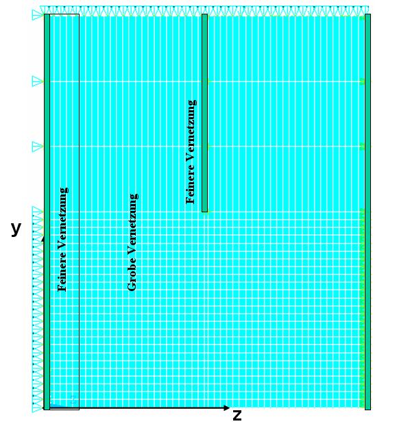

Ich habe einen Bereich um eine Elektrode, welcher eine Breite von 2 µm aufweist, den ich feiner vernetzen möchte. Der Abstand zwischen zwei Elektroden beträgt 80µm. Jetzt würde ich gerne wissen, wie ich um den Bereich der Elektroden feiner vernetzen kann (vielleicht jeweils 10µm um die Elektrode), im Vergleich zum den restlichen Teil zwischen beiden Elektroden...
Vielen Dank schonmal im Voraus

Hallo TanjaF8,
Im Ansys gibt es viele Möglichkeiten ein Netz zu verfeinern.
- Entlang einer Kante
- Auf einer Fläche
- Ein ganzes Teil
- Einpunkt (dabei wird eine Kugel um den Punkt gelegt, und darin wird das
  Netz verfeinert)
- etc.
Du gibst an, dass die Breite der Elektrode 2 µm ist, und willst ein Netz von 10 µm
anlegen. Das gibt 1 Element (2/10 = 0.2, gerundet 1, weniger geht nicht)....
Mike

Vielen Dank für die schnelle Antwort.
Also ich möchte um den Bereich der Elektroden sehr fein vernetzen ( vom Ende der Elektrode bis ungefähr 10µm danach) und den restlichen Bereich grob. (die Elektroden erkennt man in der angehangenen Datei)

Die Bezeichnung "Elektrode" lässt vermuten, dass die Feldstärke berechnet werden soll. Diese wird an einer rechtwinkligen Kante unendlich. Daher wird die maximale mit ANSYS berechnete Feldstärke von der Netzdichte abhängen. Eine Lösung, die von der Netzdichte abhängt, wird der Problemstellung nicht gerecht. Deshalb sollten Radien im Modell vereinbart werden. Solche Radien sind (im zweidimensionalen Modell) Linien (Kreisbögen). Diese Linien können mit der Anweisung lesize beliebig (relativ oder absolut) vor der Vernetzung der Flächen unterteilt werden.
Weiterhin lässt sich auch die große Fläche zwischen den Elektroden in kleinere aufteilen, für die jeweils mit esize eine andere Netzdichte vorgegeben werden kann.

Tut mir leid, ich habe es leider noch nicht so ganz verstanden.
Genau, ich versuche die Feldstärke zu berechnen. Ich habe auch mit lesize und esize gearbeitet, aber ich dachte man kann damit nur eine Einteilung für das jeweilige Volumen festlegen, aber ich möchte ja innerhalt eines Volumens die Netzdichte variieren. Kann ich das mit lesize machen? Also im gewissen Abstand zu der Elektrode die Netzdichte gröber machen?Und zur Elektrode hin verfeinern?

Die Datei im Anhang zeigt für die zweidimensionale Bearbeitung ein mögliches Prinzip. (Dies ergibt aber noch kein schönes Netz.)
Natürlich geht alles viel einfacher, wenn die Kanten der Mittelelektrode nicht verrundet werden. Aber die maximale Feldstärke ist nun mal hauptsächlich von dem Verrundungsradius (und nur viel geringer vom Elektrodenabstand) abhängig.

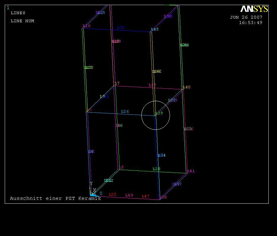

Leider funktioniert die Verrundung nicht in meinem fertigen Modell, da es aus zwei Volumen besteht (siehe Bild) und da hat ANSYS PRobleme. Kann ich denn das anders vernetzen oder muss ich mein Modell neu aufbauen so wie du es hattest?
Vielen Dank nochmal
Tanja

Hier ist nochmal der Bereich, in dem ich eine Verrundung einbringen müsste..
Ich hab die Datei ein wenig verändert...

Gibt es denn einen Grund, das Problem dreidimensional zu rechnen oder ginge es auch zweidimensional?

Es muss leider dreidimensional gerechnet werden, da auch die Verformungen wichtig sind. Steht leider so in der Arbeit...Wird es dann so erheblich schwieriger??

Da die Kraft auf Flächen bezogen wird, ist für ihre Berechnung die Berücksichtigung der Kantenrundung in erster Näherung nicht erforderlich.

Das bedeutet ich muss die Kanten nicht verrunden?
Aber ich möchte ja trotzdem um einen Bereich feiner vernetzen, wie kann ich das denn trotzdem machen? Also vom Bereich der Elektroden feiner und zur Mitte hin grober...
