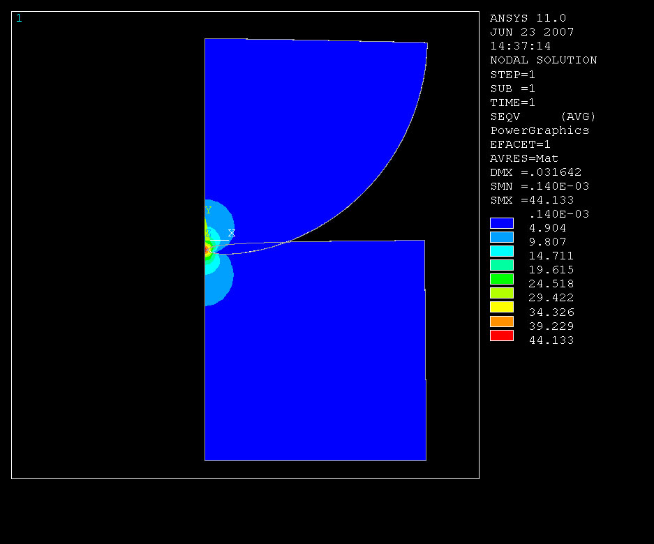

ich beschäftige mich seit einigen Tagen mit ANSYS 11 und schön langsam kann ich kleine Erfolge berichten!
Zur Zeit möchte ich ein ganz einfaches Kontaktproblem lösen - ein Kreis drückt auf eine ebene Platte!
Ich habe aber das Problem, dass der Kreis in die Platte eindringt - mir ist es einfach nicht gelungen einen sauber Kontakt zu erzeugen!
Vielleicht weiß von euch einer Rat?

Es handelt sich um ein "graphisches Problem". Die Verschiebung in z-Richtung ist überhöht dargestellt, dadurch die Überschneidung. Mit /DSCALE,,1 wird die reale Verschiebung dargestellt.

DANKE für den Tipp - Problem gelöst!!
Kleine Frage noch - ist es eigentlich besser wenn ich den Kontakt manuell erstelle, sprich dem Bereich Contact&Target Elemente zuordne oder kann ich den Contact Manager auch verwenden?
