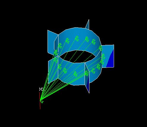

ich rechne die Eigenfrequenzen einer Baugruppe, welche unter anderem aus einer gelagerten Welle besteht. Die lagerung modelliere ich mit gekoppelten Knoten (UX und UY gleichgesetzt).
Offenbar scheint das aber nicht zu funktionieren - der Plot von der Verschiebung zeigt jedenfalls unterschiedliche Verschiebungen von Welle und Lagerbuchse.
Mache ich da was Grundsätzliches falsch?

ich weiß nicht genau, ob ich das Problem richtig interpretiere, aber mit der Kopplung ist das Bauteil eigentlich nur noch in der Lage sich nach oben zu verschieben. Alle relativen Verschiebungen zwischen dem Masternode und den anderen gekoppelten sind in X und Y gleich, so dass automatisch auch die Verdrehungen eingeschränkt werden, da ja keine Relativbewegungen mehr auftreten können.
Vielleicht kommst Du mit mpc-Elementen weiter, damit lassen sich unendliche Steife Balken oder dehnstarre Elemente modellieren.

ok, danke erstmals. Ich werde es so versuchen...
