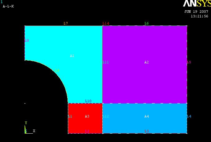

ich beschäftige mich erst seit kurzem mit ansys.

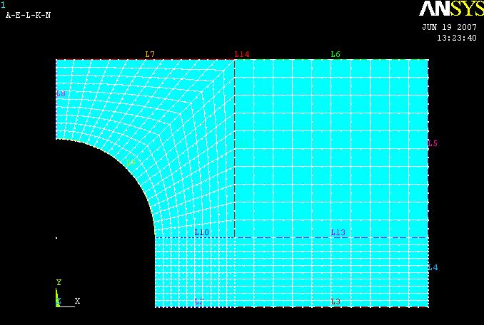

habe ein platte modeliert, welche an der linken seite ein "langlochausschnitt" hat.die platte habe ich zum gleichmäßigen vernetzen in mehrere flächen geteilt. das hat auch ganz gut geklappt.
nun möchte ich an linie 8 die platte einspannen mit parameter ux, an linie 2 und 3 mit parameter uy. an die linien 4 und 5 möchte eine zugkraft als linienlast anbringen. meine frage ist,ob es irgendwie möglich ist die linien 2 und 3, und 4 und 5 miteinander zu einer linie zu verknüpfen? habe schon einiges rumprobiert mit glue etc... aber nichts funktioniert richtig!
wäre für einem tip echt dankbar!

Wozu? Du kannst die Lasten doch auch auf beide Linien als Pressure aufbringen. Die Verteilung erledigt ansys!
