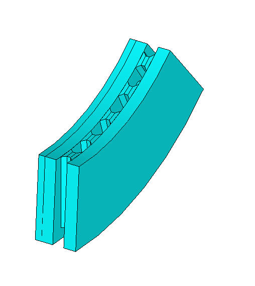

trotz vieler Hinweise habe ich es leider immer noch nicht geschafft, die im Anhang abgebildete Bremsscheibe zu vernetzen. Kann mir irgendjemand helfen?
Ich bin für jeden Hinweis sehr dankbar!!
Vielleicht als Anmerkung zum Anhang: die Volumina müssen nicht verklebt sein, sie können auch addiert werden. Das gilt insbesondere für die zwei Scheibensegmente mit den Bohrungen. Bei Unklarheiten einfach nachfragen!
Danke!!

Eine solche Geometrie geht nicht mit solid5 (Hexaeder) zu vernetzen. Deshalb wurde solid98 (Tetraeder) geschaffen. Damit wird es gehen.

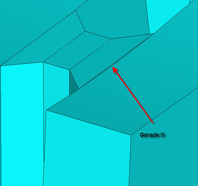

Also die Einzelsegmente bekomm ich problemlos vernetzt. Um ein aber Teil zu bekommen, musst Du eine boolesche Operation machen. Funktioniert aber nicht, da Deine Geometrie stellenweise fehlerhaft ist.
Die Zwischenstege schließen z.B. nicht sauber an der Bohrung ab !!! (siehe Bilder) Ich vermute, dass auch die beiden Platten solche Bugs haben.
Mein Tipp: Such DIr ein CAD-System, modellier das Teil und importiert es Dir ... so sind Änderungen schnell durchführbar und vor allem Fehler überschaubar... Dann klappts auch mit dem Gluen, addieren und vernetzen ;-)
Frank
Edit: Müssen es unbedingt Hex-Elmente sein ? Natürlich kannst Du das Teil auch mit Hex-Elementen vernetzen, allerdings steigt dadurch der Aufwand. Du musst deine ganzen Volumen spalten und zwar immer an den Berührkanten, soadaß Du nur noch Hex-förmige , sweep-bare /d.h. 6 Seitenflächen!) Volumen hast. Die kannst Du dann einfach sweepen. Damit sie zusammenhalten den Merge nicht vergessen ...
Das ist schon mit einem CAD-System eine ganz schöne Frickel-Arbeit, noch mehr ohne .... Viel Spaß.

Danke für den Hinweis. Mit den Boole'schen Operationen hatte ich eigentlich keine Probleme (mehr); nur mit der Vernetzung der Scheibe  mit den Bohrungen, die direkt an die Stege anschließt. Auch VADD statt VGLUE funktioniert bei mir.
Problem ist jedenfalls auch grundsätzlich, dass die Bremsscheibe parametrisch in Abhängigkeit des Winkels alpha und der daraus resultierenden Steganzahl beschrieben werden soll. Daher die Modellerstellung in Ansys... Ich untersuche das Modell aber mal weiter, da mir der Geometriefehler noch gar nicht aufgefallen war.

Klappt super! Vielen Dank für den unermüdlichen Einsatz - auch schon bei der Beantwortung der anderen Fragen!
