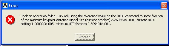

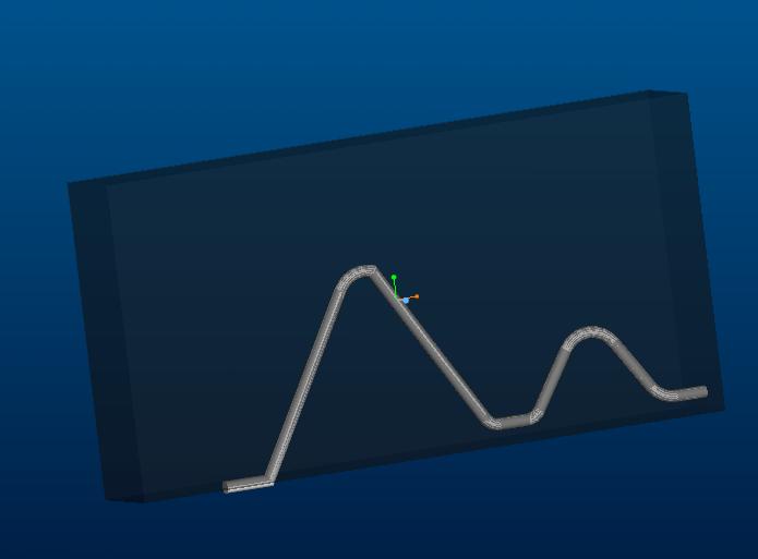

in Vorbereitung einer Studienarbeit will ich in einer Simulation die Wechselwirkung zwischen einer Moldschicht und den darin eingeschlossenen Bonddraht untersuchen. Das geometrische Modell habe ich in ProE als Baugruppe erstellt, wobei das Mold und der Bonddraht jeweils ein Bauteil dieser ist. Bei dem Bondraht handelt es sich einfach gesagt um einen mehrfach gebogenen Draht. Das Mold habe ich als einfachen Quader modelliert, wobei ich den Hohlraum, den der Bonddraht im Mold einnimmt  über das Abziehen Tool von ProE modeliert habe. ( Also Volumen Mold - Volumen Bondraht.)

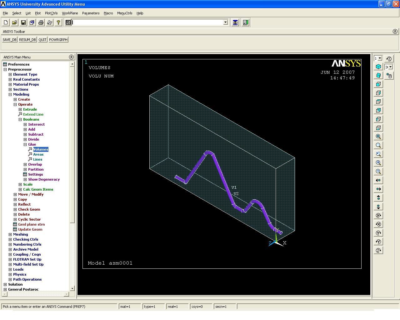

Danach habe ich die Baugruppe ins Ansys importiert und wollte den Bonddraht und das Moldmaterial mittels vglue verbinden. Dabei weigert sich aber Ansys konsequent diese Verbindung herzustellen. Bei der verwendung von voverlap tritt die selbe Verweigerungshaltung auf.
Meine Vermutung ist, dass die Verweigerung daraus resultiert, weil es sich hier um tangentiale Flächen handelt. Lieg ich da richtig der Annahme? Wer hat eine Idee wie ich trotzdem die Volumen miteinander verbinden kann?
Ich wollte es eigentlich vermeiden, die Verbindung über den Contact Manager herzustellen, da in der nachfolgenden Arbeit der Aufbau erweitert wird (z.B. Erhöhung der Anzahl der Bonddrähte) und dadurch die benötigte Zeit für die Berechnung der nichtlinearen Lösung extrem ansteigen würde.
MFG
Tilo
Anmerkung:
-die Importierung habe ich einmal über das IGES - Format und einmal  als Direktimportierung durchgeführt, wobei ich die relative Genauigkeit im ProE bereits auf 1e-06 eingestellt habe.
-ich verwende Ansys 10.0 University Advanced und ProE Wildfire 2.0 Education
-ich werde heute nachmittag zum besseren Verständnis der Problematik ein paar bilder hochladen inklusive der Fehlermeldung
-BTOL hatte ich schon variiert, aber es kommt entweder zum Absturz oder zur Programmbeendung
