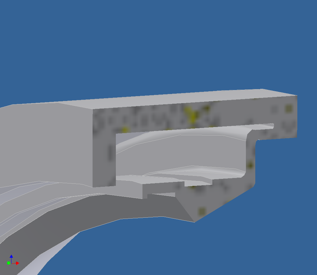

Habe schon herrausgefunden, dass man in Workbench ganz toll Schnittebenen einblenden kann, wenn man eine Lösung vorliegen hat.
Aber wie kann mein Bauteil/meine Baugruppe vor der Lösung schneiden?
Ist wirklich wichtig, da ich eine Dichtung mit versteckten Flächen habe und diese sonst nicht real belasten kann.
Oder hat jemand eine andere Idee, wie ich an diese Flächen heran komme?
Ich danke schonmal allen, die sich mit mir Gedanken machen!
liebe Grüße
Dave

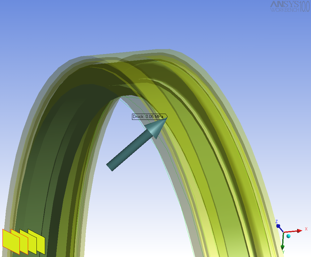

Danke für die schnelle Antwort,
ich hab ein Bild von einem Konzept dabei getan, welches ich aber nicht umsetzen werde. Problem ist aber das gleiche.
Durch Bauteiltranzparenz kann ich diese Flächen sehen, aber anwählen kann ich sie dann immer noch nicht. Wie das Teil auch drehe und zoome, ich komm nicht ran...
noch ne Idee?

wenn Du eine Fläche davor (die sichtbar ist) selektierst, erscheint unten links eine Reihe von Quadraten. Diese steleln alle Flächen hinter dem Punkt dar, den Du im Modell angeklickst hast. Nun einfach die gewünschte Fläche dort anwählen (die Deckfläche auswählen, nicht vergessen). Fertig.

Danke auch für den Tipp,
habe ich gerade versucht, klappt auch ganz gut, nur sind bei den Quadraten unten in der Ecke auch nicht alle Flächen dabei.
Sieht so aus, als schlägt ANSYS nur die direkten Nachbarn vor. Deswegen kann ich (glaub ich) auch nicht die kleinen verwinkelten Ecken markieren, da ich nicht einmal die Nachbarfläche bekomme.
Habe fast alle Flächen bekommen, vielleicht kann ich damit schon was anfangen. Ich hoffe, das klappt dann auch bei komplett innenliegenden Flächen.
