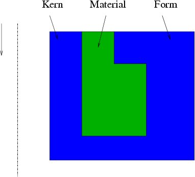

ich arbeite mich nach langer Zeit ohne FEM mal wieder in ANSYS ein.
Ich versuche folgendes Problem abzubilden:
In einer Form kühlt ein Material ab. Die Form ist zylinderförmig und hat in der Mitte einen zylindrischen Kern. (s. auch Bild im Anhang)
Nach der Abkühlung sitzt das Material auf dem Kern auf. Die Form wird dann im realen Leben abgedreht, so daß nur das erstarrte, vergossene Material übrigbleibt. Das Entfernen des Kerns führt dann natürlich noch zu Verformungen.
Ich habe das soweit mit Solid-42-axialsymm.-Elementen abgebildet. Dazu mittels Contact-Wizard die Kontaktzonen definiert.
Die Rechnung läuft auch durch und die Ergebnisse sind soweit plausibel.
Jetzt will ich die Form entfernen und sehen wie sich der Körper verformt.
Ist Element-Death da der richtige Ansatz?
Jeder Tip ist willkommen?

ist das Problom noch akut? Ich könnte mir vorstellen, dass Du das am besten über ein Subsystem realisierst. Du schreibst Dir von Deinem 1. System die Temperatur und Verformungen (die ja Null sind) heraus (cbdof - bzw siehe http://www.femfuerpraktiker.de/Ansys61_Beispiele/Band1/B1Bsp8.pdf).  Bis zum Ende der ersten Simulation. Diese Randbedingungen gibst Du dann auf ein System auf, dass nur aus dem Kern besteht, damit haste ja bis zum definierten Zeitpunkt aus dem ersten System die gleichen Ergebnisse, da ja ein ordentliches Freischneiden stattgefunden hat. Da der äußere Körper ja nie vorhanden war und nur durch die Randbedingungen berücksichtigt wurde kannste in allen weiteren LoadSteps danach die Ausbreitung etc. berechnen lassen. Ich habe sowas noch nicht gemacht, aber ich bin mir recht sicher, dass das klappen sollte.
