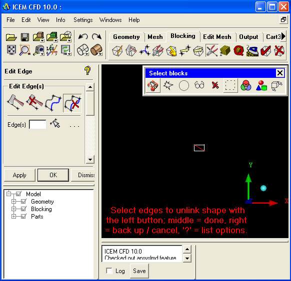

Hallo liebe Gemeinde und vor allem liebe ICEM-Gittergenerierer,
ich habe gegenwärtig das Problem, dass ich nicht weiß, wie ich bei ICEM CFD 11 "linked edges" wieder auflösen kann. In der angehängten Datei sind die von ICEM CFD gelinkten edges zu sehen. Ich möchte gerne diese edges einzeln vermeshen.
Bin für jeden Rat dankbar.

Ist da nicht direkt neben dem "Link Edge" Button ein "Unlink Edge" Button?
Oder habe ich dich falsch verstanden?

Meinst Du unter "Blocking>Pre-Mesh Params>link Edge"?
Also da ist bei mir kein "Unlink" button. Mit "Reverse Link", der sich an dieser Stelle befindet, weiß ich nicht wirklich was anzufangen.
Habe jetzt eine Möglichkeit gefunden, ist aber eher ein Trick als das eigentlich saubere Vorgehen:
Verwandle mit "Blocking>Edit Block>Convert Blocktype" den Block, der zwischen meinen gelinkten Linien liegt, kurz in ein unstrukturiertes Gitter(Type:Free). Danach sind die Bereiche entkoppelt.
Wenn jemand ein besseres Vorgehen kennt, dann bitte posten.

Unter Pre-Mesh Params gibts bei mir kein Link Edge.
Aber links daneben in "Edit Edge" - das Symbol mit der Zange, da hab ich Link Edge und Unlink Edge (Symbol: schwarze Linie und parallel dazu gleichförmige blaue Linie - bei Unlink noch mit nem roten Kreuz durch).
Ansonsten kenn ich noch nen Trick:
Drücke F1, klicke auf "Search" und tippe "Unlink Edge", bestätige mit Enter.
Da sollte sich auf jeden Fall was finden lassen
Alles Gute,
Malte

Hier nochmal ein Screenshot.
Sorry, dass ich nicht früher damit kam, aber ich hatte heute meine letzte Abiturklausur. Da war in den letzten Tagen nicht viel Zeit für was Anderes.
