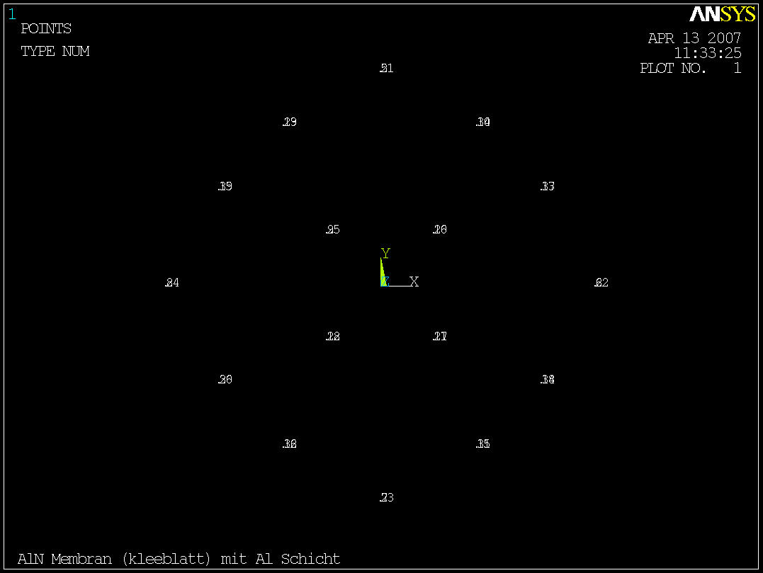

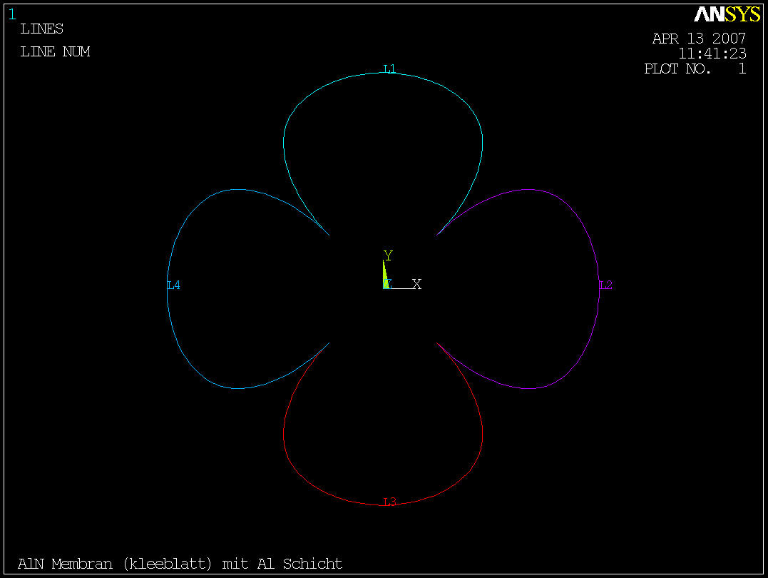

Hallo liebe Ansys-Nutzer,
ich habe mir eine Membran in Kleeblattform aus Shell63-Elementen in Ansys erstellt und wollte diese vernetzen.
Dabei kam aber die Fehlermeldung "Initial attempt to mesh area 1 was unsuccessfull. Automatically attempting to correct and remesh. (5)"
Über dieser Membran soll auch eine andere Membran mit den gleichen Abmaßen nur mit anderem Material liegen.
Ich habe die Linien der Membran gleichmässig in 50 Teile unterteilt und dann vernetzt.
lsel,s,,,1,4
lesize,all,,,50
mat,1
amesh,all
Wahrscheinlich liegts an den Elementen. Ich komme aber im Moment auf keinen grünen Zweig.
Für Eure Hilfe bin ich wie immer dankbar.
Schönes Wochenende
Beste Grüsse
Daniel

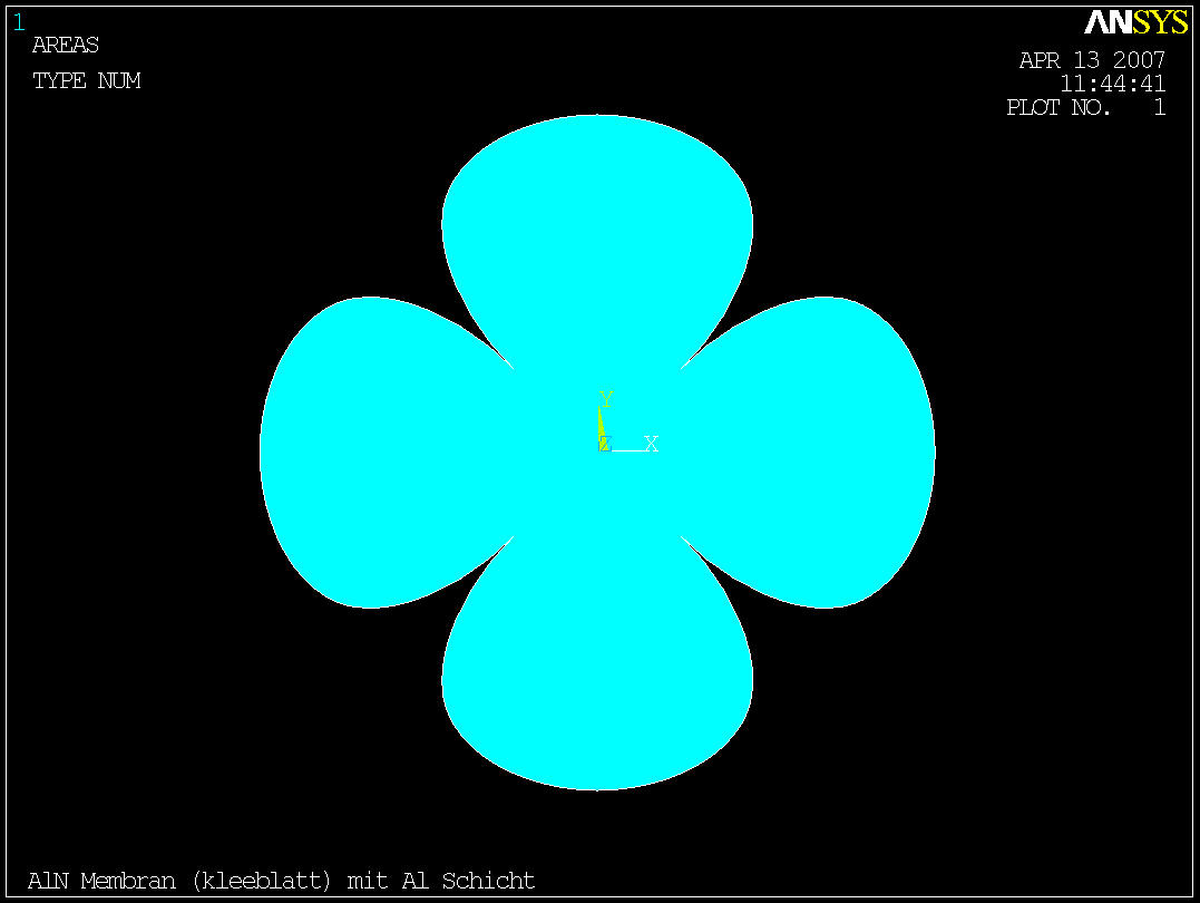

Das erste Bild bitte ignorieren.
Hier ist das Richtige.

probier doch mal folgendes:
Die Mitte des Kleeblatts als Area und die "Blätter" als Areas.
Also 5 Areas. 'aglue' nicht vergessen.
Simulinho

Hi Simulinio,
danke für den Tip. Hat auch alles so geklappt, nur aglue wollte nicht funktionieren. Es scheint aber auch so zu gehen, zumindest sehen die Ergebnisse gut aus.
In diesem Sinne
Schönes Wochenende
Daniel
