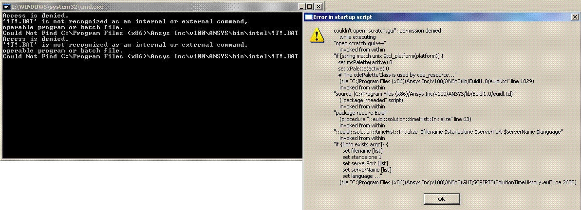

Hmm super, ich habe jetzt mit Hilfe der ANSYS-Hilfe (hmm klasse formuliert) gefunden, dass es speziell für sowas die Datei nlhist100.bat gibt. Das ist im Grunde genau das was ich gesucht habe. Einziges Problem das läuft bei nur als admin. Als normaler user bekomme ich die angehängt Nachricht, hatte jemand schonmal das selbe Problem, beziehungsweise weiß jemand auf welche Dateien ich Zugfriffsrecht haben muss.

Und auch diese Problem habe ich gelöst. Ich hatte das noch im orginalen bin Ordner ausgeführt wo ich keine Recht habe. Wenn ich das in das aktuelle working directory kopiere klappt.
Danke euch allen für eure Hilfe ;-)
