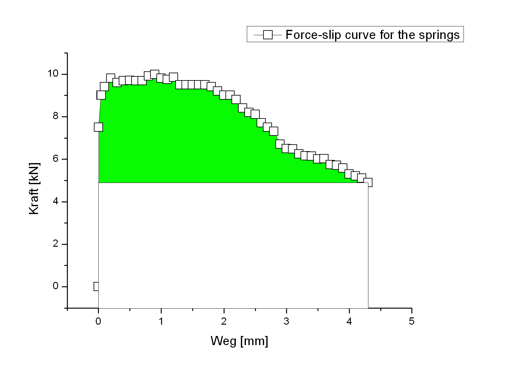

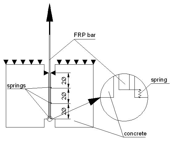

Im Zuge meines Auslandspraktikums hier in Spanien soll ich das Verbundverhalten zwischen Stahlbewehrung und  Beton mit ANSYS  simulieren.
Als Ausgangs Daten  stehen mir die Daten eines Pull Out Versuchs aus der Literatur zur Verfuegung.
In diesem Artikel wurde das Verbundverhalten ausschliesslich mit Hilfe von  Federelementen mit nichtlinearem Materialverhalten laut Bild1 simuliert.
Die Feder-Methode Bild2 gefaellt mir nicht gar so gut und ich ging daran die Verbundzone mit CZM elementen zu simulieren.
Ich versuchte nun mit den drei Materialparametern fuer INTER20X elemente eine Schubspannungs-Weg-Kurve zu kreieren, welche dem oberen (gruenen) Teil der Kurve aus Bild 1 aehnelt, wobei ich besonders darauf Wert legte, die Maximale Schubspannung und die Flaeche unter der Kurve bestimmen zu  koennen. Es stellte sich heraus, dass bei dem ANSYS Material-Moedell genau diese zwei Werte abhaengig von einander sind.

Und nun auch mit Bild 1 (hoffe ich).

inter20x sind für dein problem durchaus denkbar. meines erachtens handelt es sich hierbei nur um eine Öffnung durch Schub "shear traction". Die 3 Parameter im CZM modell lassen sich somit mittels der Spaltöffnungsenergie (unter der grünen Kurve) und dem charakteristischen Spannungen und Öffnungswegen anpassen. Am besten man schreibt sich die Formel (4–316 Hilfe) mal als Excelfile. Dann kann man den Einfluß der Parameter sehr gut erkennen.

Danke Jens,
Ich war gerade im Begriff, dir zu beweisen, dass die Spaltoeffnungsenergie und die maximale Schubspannung nicht unabhaengig voneinander zu definieren sind. Als ich alles noch einmal schoen in Maple eingegen habe (was ich schon allerdings auch schon zuvor gemacht hatte) hat es ploetzlich funktioniert.

Ich bin grad am werken um die erwuenschte Kurve zu bekommen. Ich werde  halt nur sehr schwer den Peak an die gewuenschte Stelle bekommen aber immerhin kann ich jetzt schon mal die Energie und den Maximalwert waehlen.
Ich glaube den  Block unter dem gruenen Bereich der Kurve werde ich versuchen mit dem Wert COHE fuer Kontaktelemente zu modellieren.
