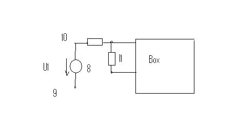

Liebe Experte,
Ich hab gerade ein Problem. Undzwar, ich möchte gern den Strom I1 gleich 0 halten durch Spannung U1. Hier benutze ich CIRCUIT124 und 3 Knoten sind 8,9,10. Ich habe schon schleife gemacht aber noch nicht Befehler gefunden, dass man in /Solu Spannung (ET,4,CIRCUIT124,4,0...)verändern kann. Hat jemand schon erfahren? Bin sehr dankbar für die Antworten.

Rechne zuerst ein Problem nach, für das Du eine analytische Lösung kennst.
erstellt am: 14. Mrz. 2007 18:45    Editieren oder löschen Sie diesen Beitrag!  <-- editieren / zitieren -->   Antwort mit Zitat in Fett Antwort mit kursivem Zitat    Unities abgeben: 1 Unity (wenig hilfreich, aber dennoch)2 Unities3 Unities4 Unities5 Unities6 Unities7 Unities8 Unities9 Unities10 Unities Nur für anhtuanvu 10 Unities + Antwort hilfreich
Das Problem ist unterbestimmt!

Ja, eingentlich will ich c.a 0 Ampe halten. Wichtig, dass ich diese Spannung verändern kann, ist das möglich? Danke sehr für deine Antwort.

Reicht es dazu nicht aus, einfach an einem Knoten (10) das Potential vorzugeben? (ohne das Element einer Spannungsquelle)

Original erstellt von wosch:
Es geht sicherlich nicht.Also, ich benutze CIRCUIT124 und KEYOPT(1)=4, daher brauche ich 3 Knoten 8,9,10, dann zwischen 9 und 10 gebe ich Spannungsquelle:
USUP=10
! Spannungsquelle
ET,4,CIRCU124,4,0
R,3,USUP,,,,,
RMORE,,,,,,
RMORE,,,,3
! Spannungsquelle
DEVOFF=-0.5
Type,4
Real,3
N,10,0,DEVOFF,0
N,9,RETI,DEVOFF,0
N,8,RETI/2,DEVOFF,0
E,10,9,8
Da zwischen /Solu ... finish will ich diese Spannung USUP verändern, d.h nicht mehr 10 sondern 7 oder anderen Wert. In Box habe ich auch andere Spannung und andere Parameter, bei denen es ändern könnte. Ist das möglich, USUP in /Solu... finish zu verändern? Danke sehr für deine Hilfe.
