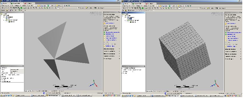

seit gestern arbeite ich mich in den Workbench ein und konnte auch gestern erfolgreich ein Tutorial nachvollziehen. Heute habe ich ein Grafikproblem. Bei der Geometrieerstellung sieht noch alles bestens aus - erst bei der Simulation kommt es zu Fehlern. Zum Beispiel wird von einem Rechteck nur ein Dreieck dargestellt (s. Bild). beim vernetzen ist alles da. Beim Öffnen der Simulation des gestrigen Tutorial schließt sich Ansys mit der typischen Windows-Meldung Problembericht senden.
Das scheint mir ein reines Darstellungsproblem zu sein. Nur was muß ich wo einstellen?
danke

So, hab das Problem durch De- und Neuinstallation vorerst gelöst. Reparieren alleine tat es nicht. Dennoch würde ich gerne die Ursache wissen. Vielleicht hat ja jemand eine Idee.

Hallo! Ich habe ein ähnliches Problem. Arbeit mit Ansys 11 Workbench. Wenn ich Bauteile direkt in der Simulation lade ist die Darstellung einigermaßen gut Kreise werden allerdings "eckig" dargestellt".
Lade ich die Geometrie zuerst in den DesignModeler und dann in die Simulation oder das Meshing dann bekomme ich "Risse" und "Löcher" in meine Geometrie. Ich kann dann durch die Oberfläche hindurchschauen und auch die dahinerliegenden Objekte anwählen.
Neustarten / Neuinstallation nützt leider nichts.
Denke auch das das ein Darstellungsproblem ist. Die Risse erleichtern die Arbeit aber nicht...
Liegt es vielleicht auch an der Grafikkarte / Hardwarebeschleunigung? Wir benutzen Nvidia Quadro-Karten.
mfg christianniediek

ich benutze auch eine NVidia Grafikkarte, die 6600GT. Das Problem war ein klein wenig anders als deines. Egal ob ich die direkt die Simulation oder erst den DesignModeler und dann die Simulation geladen habe, kam es immer zu dieser fehlerhaften Darstellung. Im Meshing war dann wieder alles in Ordnung.
Nach der Neuinstallation ist das Problem aber bis jetzt noch nicht wieder aufgetreten.
Achja, ich hab vergessen dazuzuschreiben, daß ich mit dem Ansys 10 Workbench arbeite.
