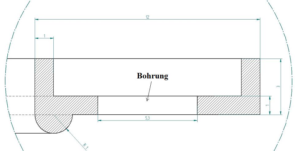

Es ist ein Dichtring, 1mm dick mit vier Löchern. In etwa so, wie auf dem angehängten Bild.
Habe es jetzt mit einem Viertelkreis versucht. (wie im Bild eingezeichnet)
Aber immer die selbe Fehlermeldung, wenn ich den Befehl "mshape,0" benutze. Mit "mshape,1" komme ich etwas weiter.

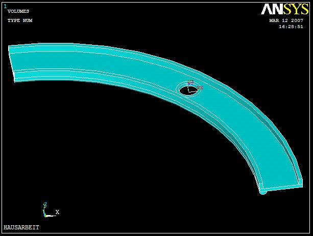

Remmy79
Sehen Sie sich das Profil von Remmy79 an!   Senden Sie eine Private Message an Remmy79  Schreiben Sie einen Gästebucheintrag für Remmy79
Beiträge: 16
Registriert: 20.02.2007
erstellt am: 12. Mrz. 2007 17:00    Editieren oder löschen Sie diesen Beitrag!  <-- editieren / zitieren -->   Antwort mit Zitat in Fett Antwort mit kursivem Zitat    Unities abgeben: 1 Unity (wenig hilfreich, aber dennoch)2 Unities3 Unities4 Unities5 Unities6 Unities7 Unities8 Unities9 Unities10 Unities
Auf den angehängten Bildern ist der Querschnitt des Teils und der tand vor dem Vernetzen.
Um das Loch herum wird eine Kraft aufgebracht, die durch eine Schraube erzeugt wird. Deswegen nehme ich an, daß die Kraftverteilung besser mit Hexaedern aufgeteilt wird.

Remmy79
Beiträge: 16
erstellt am: 12. Mrz. 2007 17:37    Editieren oder löschen Sie diesen Beitrag!  <-- editieren / zitieren -->   Antwort mit Zitat in Fett Antwort mit kursivem Zitat    Unities abgeben: 1 Unity (wenig hilfreich, aber dennoch)2 Unities3 Unities4 Unities5 Unities6 Unities7 Unities8 Unities9 Unities10 Unities
Wäre es vielleicht möglich nicht mit solid45, sondern mit anderen Elementtypen diese Sache zu Lösen?
