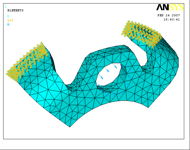

Hallo alle zusammen!
Ich habe folgendes Problem. In der Zwischenzeit habe ich endlich rausgekriegt, wie man in Ansys das Moment definiert. Das angehängte Bild stellt meine Untersuchung dar. Die Rechnung wird zwar durchgeführt, es werden aber keine Ergebnisse dargestellt. Es ist so, als ob man keine Kräfte angelegt hat. Das Modell wird komplett rot dargestellt.
Weiß jemand, woran es liegen kann?
Danke im Voraus!

Sorry...
Hier noch mal das Bild...

was sind das für Elemente?

tach,
was sollten denn momente an den knoten bewirken?? das macht doch mechanisch überhaupt keinen sinn.
momente bringt man mit einer balkenspinne oder mpcs auf.
für lineare rechnungen sind "cerig" und "rbe3" sinnvoll. für nichtlinear sollte mpc benutzt werden

Hallo Jens.
Ich bin totaler Anfänger in Ansys und deswegen wüste nicht wie man im Programm ein Torsionsmoment definiert In Catia V5 ist es möglich z.B. ein Moment auf Fläche anbringen. Danach habe ich natürlich auch in Ansys gesucht...
Danke für den Tipp mit den "cerig" und "rbe3". Werde gleich ausprobieren

Moin.
Dieser Gedanke ist auch logisch und folgerichtig. Deswegen kann man das in Workbench auch ohne weiteres so erledigen. Zumindest sieht es für den Benutzer so aus. Was im Hintergrund passiert, ist was anderes  - nämlich genau diese Verwendung der Classic-Werkzeuge CERIG, MPC etc.
