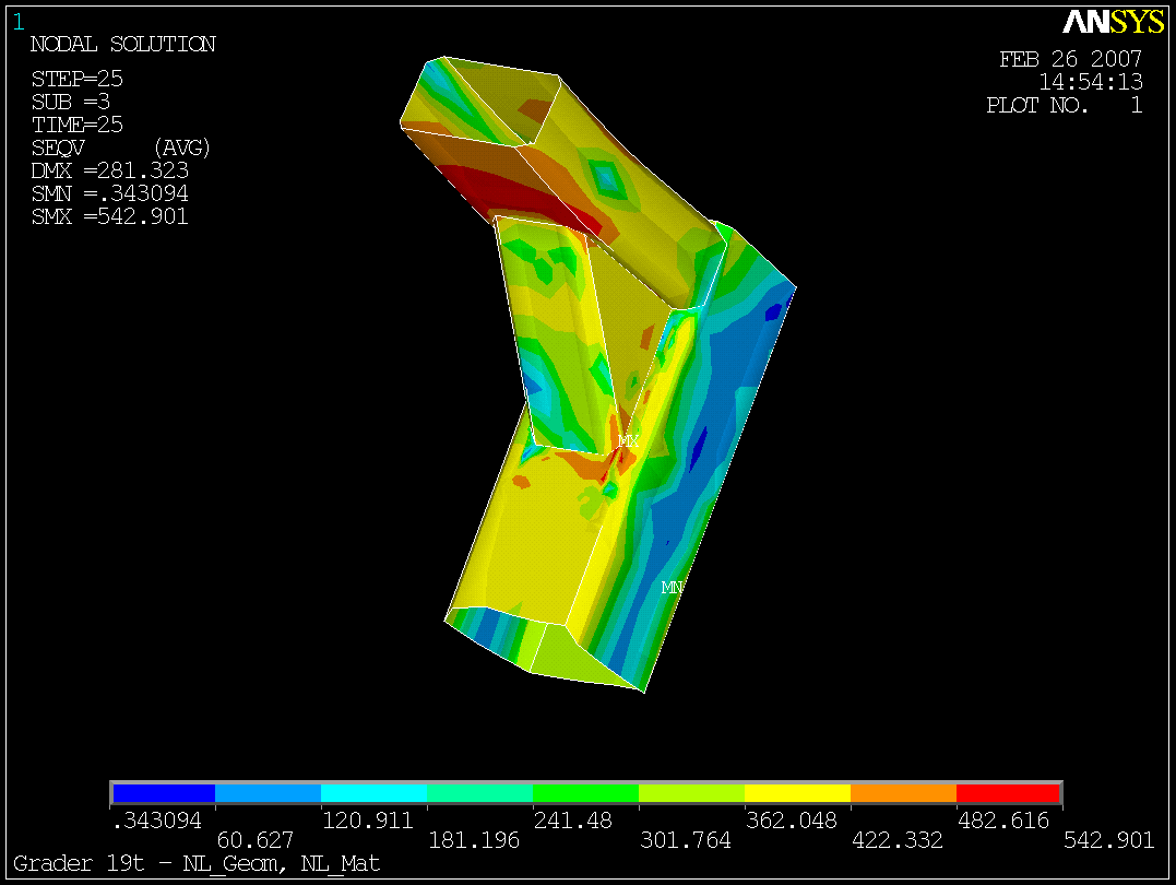

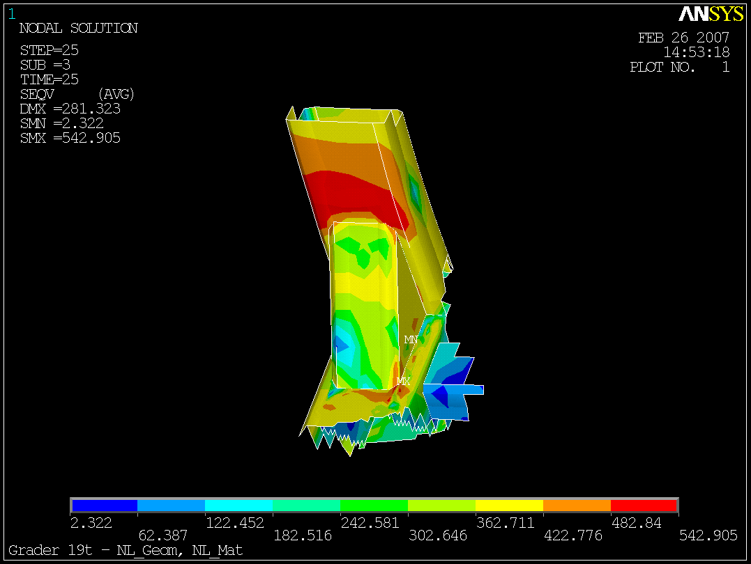

ich habe das gerade versucht. Zumindestens erstmal mit dem gleich Modell und der gleich Vernetzung. Nachdem ich heir aus dem Forum erfahren habe, dass ich über modmsh,detach Netz und Elemente trennen kann ging die Berechnung auch sehr schnell. Über Skripte ist der Aufwand auch sehr gering. Wie gesagt habe ich jetzt erstmal die Ergebnisse der Gesamtrechnung mit einem Teilbereich gleicher Vernetzung verglichen, also nur die umliegeneden Knoten und Elemente gelöscht. Die Ergebnisse der Spannung in N/mm^2 zeigen 542,905 (Gesamtmodell) zu 542,901 (Submodell). Also sind trotz plastischem System die gleichen Lösungen vorhanden, da die Rechnung wegunabhängig zu sein scheint. Jetzt gibt es eigentlich keinen Grund, wieso das nicht auch auf Volumen zu übertragen ist.
