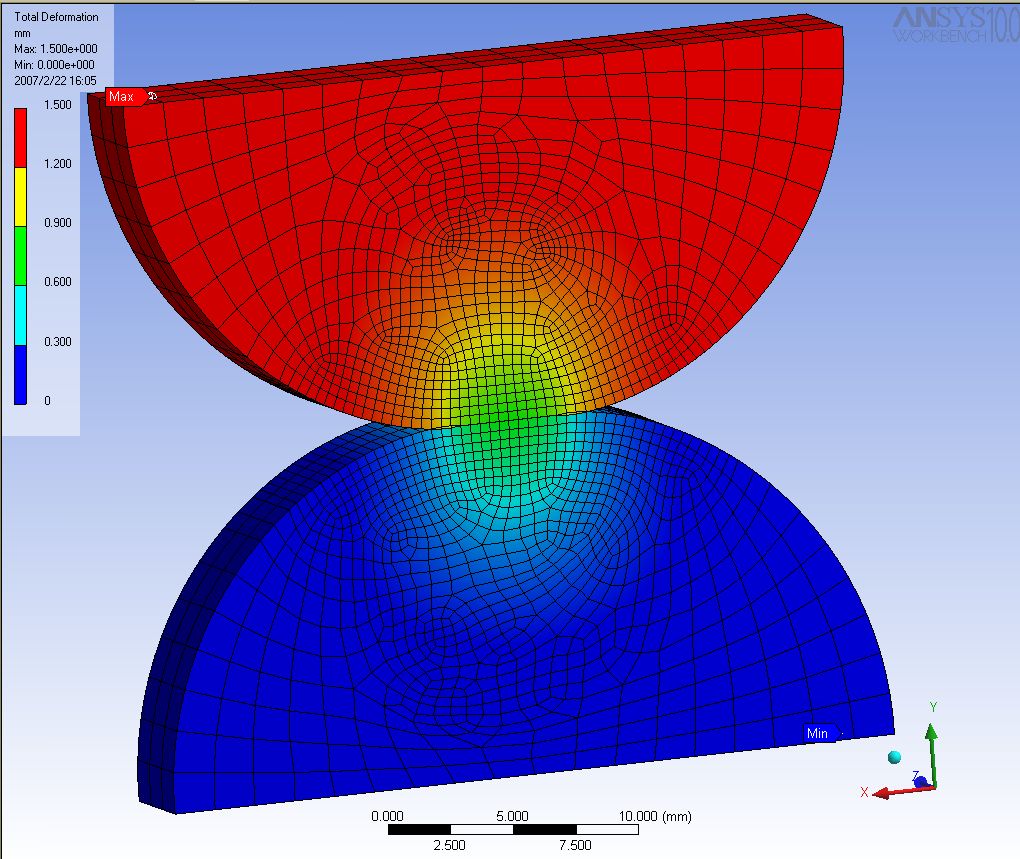

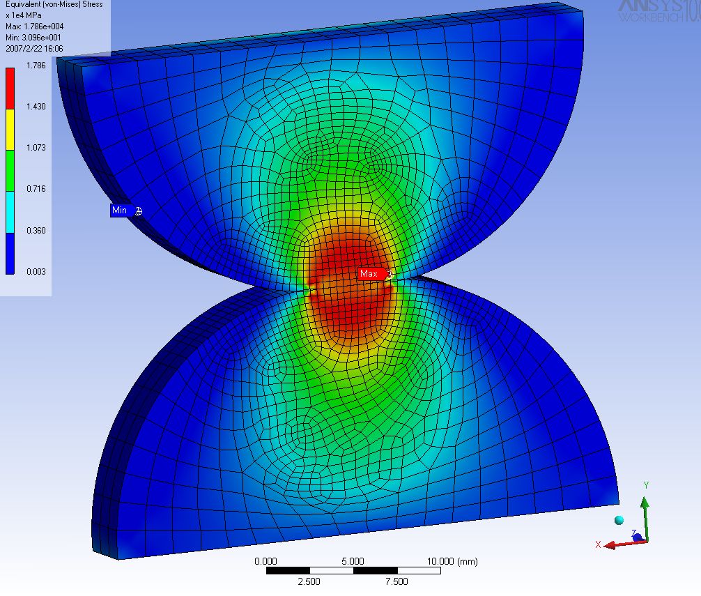

Kann mir jemand sagen warum Ansys Workbench die Walzenpressung so falsch macht ? Die Krft müßte eigentlich an den Berührpunkten der beiden Walzen am größten sein. Hab ich irgendwas übersehen beim Einstellen ? Hab schon versucht an den Einstellungen des Kontaktbereichs  Paramter zu ändern, aber es läuft immer wieder auf das falsche Ergebnis hinaus.

Wie sieht denn das Netz dazu aus? Nichtlineare Einstellungen für Material, Deformationen etc.? Wie Einstellungen für das Netz (Ansatzfunktion linear oder quadratisch?) Hast du schon mal per hand ausgerechnet, was theoretisch für eine Verformung herauskommen müsste (Hertz'sche Pressung aus Dubbel o.ä.) Stimmen die Einheiten und welches Ergebnis wird da gerade dargestellt - Vergleichsspannung??

Ergebnis zeigt die Vergleichsspannung. An den Standardeinstellungen ist nichts geöndert...eine einfach linere analyse - braucht gar nicht nichtlinear sein. Das Netz ist mit 4ecken gemacht...spielt keine Rolle ob grob/fein, führt zum selben Ergebnis.
Hmm die HAndrechnung könnte man mal machen, allerdings müßte die größte Spannung trotzdem in der Mitte sein. Ansatzfunktion linear oder quadratisch sagt mir jetzt gerade nichts...Modellier alternativ doch mal selbst die Situation und schau ob die Spannungsverteilung und Verformung bei 2 Walzen schön  symmetrisch ist.

Habe das jetzt mal getestet und es lief auch wie erwartet. Vielleicht lag es an den Kontakteinstellungen?
Bilder sind anbei.
beste Grüße
Enra

Ja, so sieht das ganz gut aus so sollte das sein...Aber mit welchen Einstellungen kriegst du das so hin ? Schick mir doch mal bitte die Datei damit ich die Einstellungen ansehen kann woran es liegt das ich das nicht hinbekomme.
