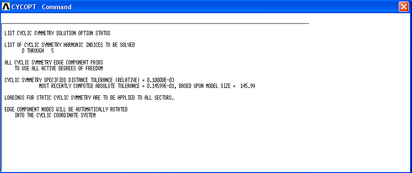

Hallo Leute,
folgende Aufgabe:
Ich möchte einen Flanschanschluss berechnen. Flansch und Anschluss sind verstiftet. Es gibt am Umfang 20 Bolzenreihen mit je 5 Bolzen. Ich möchte nun gern nur einen Ausschnitt mit einer Bolzenreihe rechnen. Leider wird der Flansch torisonsbeansprucht und deshalb ist die Last nicht rotationssymetrisch.
Mein Lösungsansatz ist es eine Cyclic Simulation zu machen.
Muss ich nun die gesamte Torsionslast am Ausschnitt anbringen?
Ist die Torsionslast zyklisch? Ich denke ja?!?
Freu mich über eure anregungen
Jens

zyklische Symmetrie muss auf jeden Fall funktionieren, da alle Knoten in einem jeweiligen Querschnitt (Querschnitt senkrecht zur rot. Achse) um den selben Betrag gedreht werden.
Ob du das gesamte Torsionsmoment oder nur das 1/x fache Aufbringen musst, bin ich mir nicht ganz sicher. Ich würde an deiner Stelle ein einfaches Modell erstellen, und es daran überprüfen z.B. eingespanntes Rohr und diese verdrehen.

so wie ich die meldung bei cycopt verstehe dann muss man die gesamte last draufpacken. Richtig?!?!?
mit der lasteinleitung ist das eh nicht so einfach. man sollte lasten nicht auf der high-seite draufpacken. Die rechnung läuft jetzt durch und die ergebnisse aber ob ich den ergebnissen trauen kann. naja

verstehe ich auch so! Wie leitest du denn das Moment ein? Über Element 184 mit einer Art Balkenspinne?

MPC184 geht leider nicht! overconstraining
contact mit mpc algorithmus teste ich gerade. mal sehn
