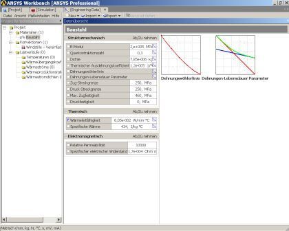

ist es möglich in der Workbench variable Eingaben zu machen z.B.
Streckgrenze oder Wärmeleitfähigkeit in Abh. von der Temperatur, oder Reibbeiwert im Kontakt in Abhängigkeit von Temp. und Druck - in Classic geht das ja über Tabelleneingabe.
Vielen Dank...

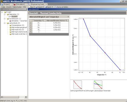

... bei Wärmeleitfähigkeit z.B.:
- im Strukturbaum Material des Bauteiles "bearbeiten" wählen
- es öffnet sich ein Reiter namens "Engineering Data" (ansyswb_1.jpg)
- Wärmeleitfähigkeit anklicken, es erscheint ein kleines, blaues "P" für Parameter (in der Rechnung kann nun die Wärmeleitfähigkeit als Parameter verwendet werden)
- sowie auf das Diagramm rechts daneben klicken und die Tabelle mit Deinen Werten füllen (ansyswb_2.jpg)

Aha, besten Dank - eine druckabhängiger Reibbeiwert im Kontaktbereich lässt sich so jedoch nicht definieren (oder ich find's nicht) und als Parameter rechnet er nur für verschiedene(konstante)Reibbeiwerte die Lösung aus.
