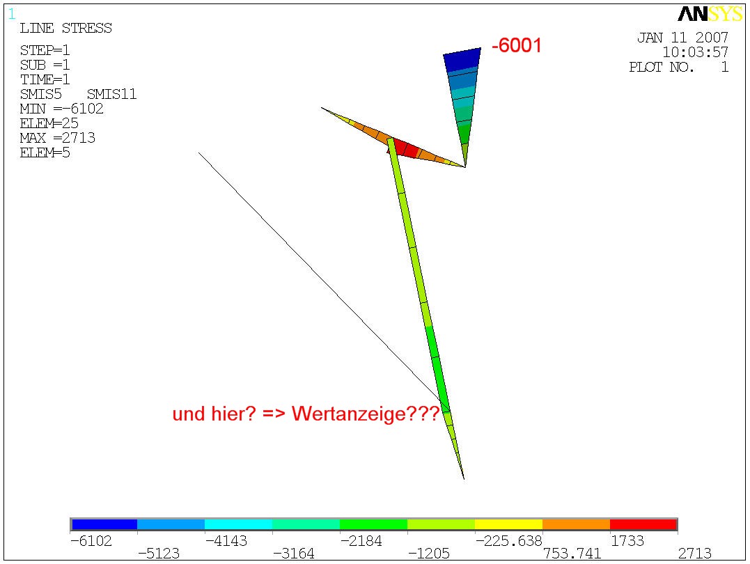

Guten Tag miteinander
Ich arbeite mit Ansys Classics 10.0.
Nun habe ich beam4 Elemente und zeige z.B. den Momentenverlauf mit SMISC5 und SMISC11 an.
Kann ich irgendwie die Eckwerte direkt im Display anzeigen lassen?
mit freundlichen Grüssen

PLLS,ETAB1,ETAB2

Danke für die prompte Antwort.
Ich möchte aber nicht nur den Momentenverlauf angezeigt haben sondern auch noch die dazugehörigen Werte, die Farbskala reicht nicht aus. (Siehe Beispiel)
Ist das möglich? Oder gibt es irgend eine andere Möglichkeit?

für die gewünschten Orte die Werte ermitteln
und mit /tlabel,,, auf den Bildschirm schreiben

dafür gibts doch die farbscala unten?!?
