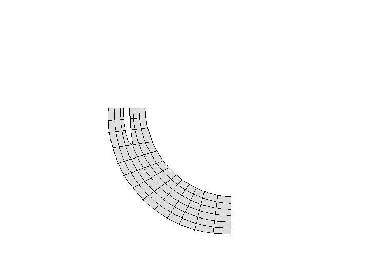

ich sitze schon eine Weile an der Vernetzung, der im Anhang dargestellten  Fläche. Ich würde gern ein Netz generieren, wie es eingezeichnet ist. Hab schon einiges versucht, doch aufgrund der Form funktioniert es bis jetzt nicht. Ohne die obere Kerbe ist es kein Problem ein mapped-Mesh zu erstellen, aber mit ...
Freu mich schon auf eine Antwort von euch!

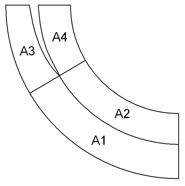

Die Fläche aus vier Einzelflächen zusammenkleben.
(Rissgrundradius ist eine Trennline, Rissgrundwinkel bildet die andere)
Dann vernetzen.
(Falls die Erläuterung nicht ausreicht, bitte noch mal melden.

Muss dich enttäuschen, die erklärung reicht leider noch nicht aus.
Was verstehst du unter Rissgrundradius...?
Könntest du vielleicht eine kleine Skizze machen?
Danke für deine Bemühungen!
