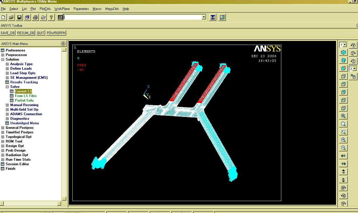

Hallo, bin noch ein echter Grünling was FEM betrifft... drum hoffe ich ihr könnt mir helfen.
Ich habe einen Screenshot des betreffenden Teils mit angefügt.
Das Teil wurde mit CATIA V5, vom Product in ein Part überführt und anschließend als *.model abegelegt.
Das *.model in Ansys importiert.
Als Elementtyp hab ich diesen Solid45 gewählt.
Material Models für Stahl eingegeben.
Gemesht mit Smart Size und without midside nodes.
Da das Teil symetrisch ist wurde es in der "Mitte geteilt" und über ein Verschiebung = 0 gehalten.
Die 2 Diagonalstützen habe all DOF = 0 an der unteren Stirnfläche. Oben wurden Pressures eingebracht.
Und dann kommt stets diese Fehlermeldung:
The value of UX at node ... is 7.2e13. It is greater than the current limit of 1e6. This generally indicates rigid boy motion as a result of an unconstrained model. Verify that your model is properly constrained.
Also irgendwie scheint ein Freiheitsgrad offen zu sein, oder?
Aber welcher?
Oder muß man das noch irgendwo einstellen, das man eine Betrachtung eines symetrischen Modelles macht?
Vielen Dank für eure Hilfe!

Sie haben unzureichende Randbedingungen für die primären Freiheitsgrade eingegeben, deshalb ist die reduzierte Steifigkeitsmatrix für die unbekannten Weggrößen singulär.
Checken Sie ob der genannte Knoten eine entsprechende Verschiebungsrandbedingung benötigt und fügen Sie sie ein.

Ja genau das hatte ich mir schon gedacht, nur ist mir nicht klar welcher Freiheitsgrad noch gebunden werden soll...
Die 2 Diagonalen sind fest eingespannt und die oben quer verlaufendenden Träger werden über eine horizontale Verschiebung = 0 gehalten...
Ich versteh nicht recht, welcher Freiheitsgrad jetzt noch offen sein soll?

Haben Sie die Einspannung auf alle möglichen Freiheitsgrade (3D-Fall) ausgedehnt?

Also ich bin wie folgt vorgegangen:
Displacement - on Area
Dann auf die unteren Stirnseiten der 2 Diagonalen geklickt - Auswahl im Popup AllDOF = 0
Der nächste Schritt war dann die Querträger - Stirnseiten UZ = 0 (siehe Bild)
Habe ich da jetzt etwas wesentliches vergessen?

Wenn die Einspannungen richtig eingegeben wurden und das Bauteil keine weiteren gelenkigen Verbindungen aufweist, kann die Singularität nur an einer fehlenden Verknüpfung der einzelnen Komponenten liegen.
Versuchen Sie mal mit dem Befehl "nummrg,node" alle koinzidenten Knoten zusammen zu fassen.

Aber es ist doch in dem Sinne nur eine Komponente?
Ich habe alles als ein Teil (*.model) in Ansys geladen...
Oder zerlegt Ansys das Teil in verschiedene Volumes, die wiederrum miteinander verknüpft werden müssen?
Beim Meshing ist mir ausfgefallen, das quasi jedes einzelne Volume für sich gemesht wird.

Versuchen Sie zunächst mit diesem Befehl zu arbeiten.
Wenn das nicht klappt, müssen Sie auf einschlägige Hinweise in den entsprechenden Manuals zurückgreifen.
Ist eine Verschiebung des benannten Knotens überhaupt beabsichtigt?

Die einzigen Knoten die sich nicht verschieben dürften sind ja die Knoten an den unteren Einspannstellen...
Alle anderen Knoten unterliegen sicherlich einer Verschiebung, die auf der Belastung durch die Flächenlast der Querträger resultiert (pressures).
Oder wir reden aneinander vorbei?

Der Knoten, der in der Programm-Meldung genannt wird, gehört er zu den festgehaltenen Knoten?
