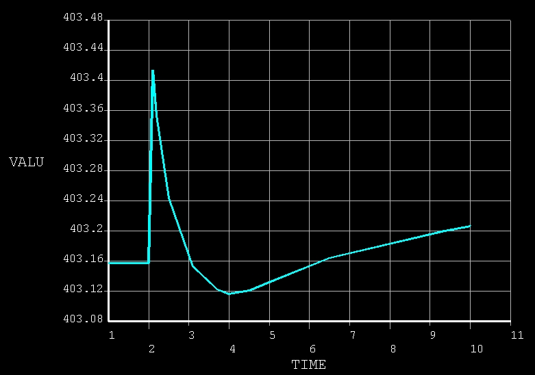

im Moment versuche ich gerade eine transiente Analyse eines Bauteils auszuführen. Hierbei habe ich eine Hohlwelle, welche innen beheizt ist (diese Fläche wurden zur Gruppe "innen" zusammengefügt). Auf der Außenfläche der Hohlwelle habe ich einen Bereich der eine höhere Wärmeabgabe hat (gegenüber von Papier) dies Flächen werden in der Gruppe "papier" zusammengefasst. Ein 2. Bereich auf der Außenfläche der Hohlwelle hat ebenfalls eine Konvektion. Diesesmal gegen Luft (name der Gruppe der Flächen: luft)
Jetzt will ich nun das ganze erst stationär berechnen. Das Generell soll ein Temperatursprung von 353 auf 373K simmuliert werden.
Zuerst will ich 2 Sekunden lang die Temperatur von 353 K aufbringen um den stationären bereich der Simulation im timehist-prozessor zu zeigen. Danach will ich in den nächsten 2 Sekunden den Sprung auf 373 K realisieren. Im anschluss daran soll nun nochmal ein stationärer Bereich mit 373 K sein um den Aufheizvorgang der Hohlwelle zu zeigen.
Ich habe nun folgendes Input-File geschrieben:

Wenn ich mir nun einen Plot im Timehist-prozessors ansehe merke ich das der Sprung innerhalb der ersten 0,1 sek. des Loadsteps ausgeführt werden. Damit kann ich leben. Im Anschluss daran sehe ich mir einen Punkt an, welcher in der Mitte der Hohlwelle liegt. Dieser Punkt müsste sich schön langsam erwärmen. Das macht er auch im ersten Moment - jedoch springt er im nächsten Moment weit nach unten was in meinen Augen keinen Sinn macht.
Kann mir hierbei bitte jemand helfen?
Denk mal das ist n einfacher Anfängerfehler... Aber ich bin mittlerweile echt schon am verzweifeln.
Vielen Dank schon mal im Vorraus
Ismir
