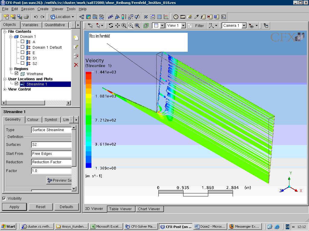

Hallo Allerseits.
Ich simuliere (CFD) mit CFX eine Düse mit Fernfeld mit Überschall (Machzahl im engsten Querschnitt der Düse=1). Während die Düse ohne Fernfeld einwandfrei convergiert, konvergiert sie mit Frenfeld nicht mehr.
Am Ende der Rechnung sagt mir CFX "c_fpx_handler: Floating point exception: Overflow"
An den boundary condition (BC) kann es nicht liegen, da ich für die Einströmung (inlet): ptot=71 bar, Ttot=1500 K) und Ausströmung (opening): pstat,rel=1bar, Tstat=250K gewählt habe. Auch die Initialwerte (pini=35bar, uini= 800 m/s, Tini=automatisch) und das Netz sind ok. Ich habe auch mit der step-Funktion die Initialwerte an den stationären Zusatnd der Düse und des Fernfeldes angepasst.
Was ich zu fast 100 % beobachte ist ein Riss (s. Anlage) im Stömungsbild (CFX-Post: streamline) der Strömung im Fernfeld, das vom Iterationsschritt zu Iterationsschritt größer wird.
