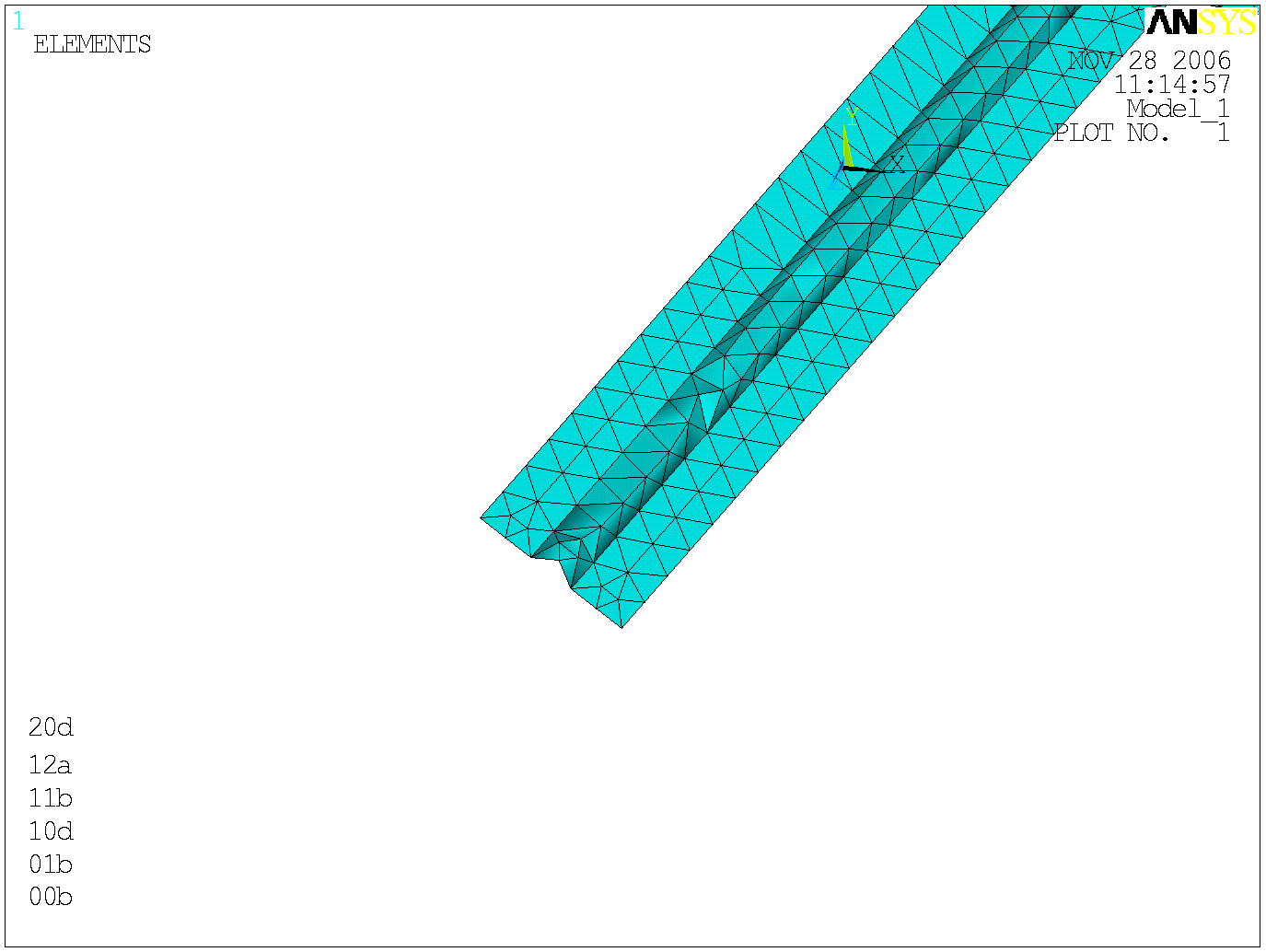

Folgende Herausforderung:
Ich habe mehrere Files die ich hintereinander einlesen lasse. An mehreren Computern und mehrere Versionen dieser Files (Vernetzungsdichten, Tests etc.)
Wenn die Berechnung fertig ist müsste ich mir rausklamüsern, was ich vorher alles eingelesen hatte oder das besser dokumentieren.
Dacht ich mir, das kann mir mein Ansys auch machen wenn ich mir schnell ein Macro stricke, das am Anfang jedes Files ausgeführt wird und den Versionsnamen jeder Datei übergibt und das auf den Bildschirm schreibt.
Dann sieht man auf jeden geschossenen jpg etc. was man dafür eingelesen hat.
So viel zur Theorie.
In der Praxis scheiterte es dann erstmal daran, dass man das Macro schon mehrmals aufrufen kann, es aber nach einem /rep den übergebenen Parameter "arg1" suchte, nicht fand und Nuller produzierte auf dem Bildschirm.
/PMACRO
*if, Hoehe, eq, 0, then
  *dim, filnam, char, 5,20
  Hoehe = -0.90
*endif !!
Hoehe = Hoehe+0.065
/tlabel,-0.95,Hoehe,%arg1%

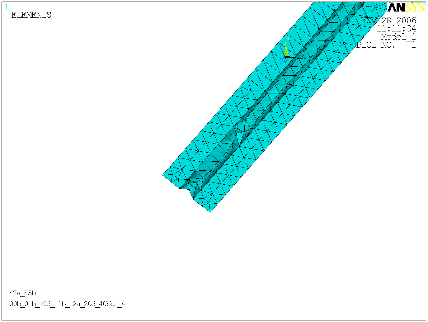

erstellt am: 27. Nov. 2006 18:27    Editieren oder löschen Sie diesen Beitrag!  <-- editieren / zitieren -->   Antwort mit Zitat in Fett Antwort mit kursivem Zitat    Unities abgeben: 1 Unity (wenig hilfreich, aber dennoch)2 Unities3 Unities4 Unities5 Unities6 Unities7 Unities8 Unities9 Unities10 Unities
Habs geloest ueber drei Stringparameter die ich immer weiter verlaengere um die paar Kürzel und hab die dann in drei /TLAB-Zeilen geschmissen.
Dann stehts halt nicht einzelnd übereinander sondern jeweils ein halbes Dutzend nebeneinander.

erstellt am: 28. Nov. 2006 12:04    Editieren oder löschen Sie diesen Beitrag!  <-- editieren / zitieren -->   Antwort mit Zitat in Fett Antwort mit kursivem Zitat    Unities abgeben: 1 Unity (wenig hilfreich, aber dennoch)2 Unities3 Unities4 Unities5 Unities6 Unities7 Unities8 Unities9 Unities10 Unities
Sind ja Notizen jetzt.
Bloß keine einzelnen sondern quasi Pakete von Information die mir das Macro zusammenschreibt.
Sobald ich versucht habe, das mit einem flexiblen Macro (mit Array etc.) zu loesen, funktionierte es halt nicht mehr.
Das eine Bild zeigt wie ich mir dachte, dass ich es am Anfang machen könnte, das andere zeigt die jetzige langzeilige Lösung, mit der ich auch zufrieden bin.
Das mit dem *GET für den Jobnamen ist gut, das hatte ich vorher beim suchen in der riesigen *GET-Hilfe übersehen.
