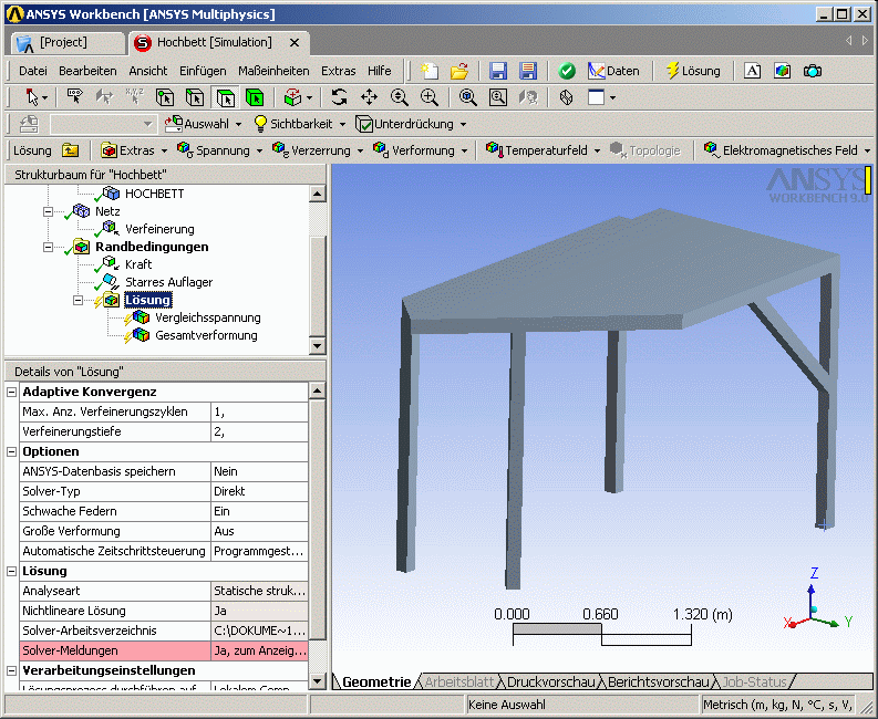

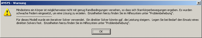

Hallo, ich (voller Neuling) möchte gern mein Hochbett per FEM durchrechnen lassen. Aber wenn ich auf Lösen klicke, berechnet die Software garnichts. Kurz 1s und dann steht folgende Fehlermeldung (siehe Bild) unter Lösung in rot.
Ich hab Auflager und eine Belastungskraft definiert.
Was ist das Problem?
Danke schonmal!

Diese Fehlermeldung ist erstmal nichts besonderes, da sie dich am Ende jeder Berechnung erwartet, in der du Anfangskontaktbedingungen geändert/gelöscht/ersetzt hast.
Nun ein paar Fragen zu deiner Berechnung:
Welches Material hast du angesetzt?
Wieso nutzt du nicht die fixierte Lagerung?
Bitte versteh das nicht falsch, aber ist das der erste Versuch mit der Workbench was zu rechnen? (Könnte sein, das im Solver eine falsche Anzahl von zu verwendenten Prozessoren eingestellt ist. Da kannst alles richtig eingestellt haben und nichts wird berechnet sondern sofort abgebrochen.Sind mir schon mehrere Fälle bekannt.)

Ja, ist allerdings meine erste Berechnung mit Workbench. Hab auch überhaupt keine Ahnung. Das Hochbett steht jetzt und hält!
Würde mich aber trotzdem interessieren warum da nix läuft. Ich hab die Prozessorenzahl auf 1 gestellt und die fixierte Lagerung genommen. Trotzdem rechnet er nix. Werkstoff ist "Wood". Hab ich aus http://www.matweb.com  Materialdaten selbst zusammengestellt.
Noch andere Ideen was der Grund sein könnte?
