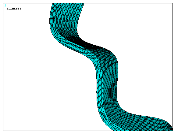

erstellt am: 21. Nov. 2006 07:57    Editieren oder löschen Sie diesen Beitrag!  <-- editieren / zitieren -->   Antwort mit Zitat in Fett Antwort mit kursivem Zitat    Unities abgeben: 1 Unity (wenig hilfreich, aber dennoch)2 Unities3 Unities4 Unities5 Unities6 Unities7 Unities8 Unities9 Unities10 Unities Nur für DiploMat 10 Unities + Antwort hilfreich
federscheibe.txt
Na, vielleicht ist das ja die richtige Wellscheibe ?

erstellt am: 21. Nov. 2006 08:34    Editieren oder löschen Sie diesen Beitrag!  <-- editieren / zitieren -->   Antwort mit Zitat in Fett Antwort mit kursivem Zitat    Unities abgeben: 1 Unity (wenig hilfreich, aber dennoch)2 Unities3 Unities4 Unities5 Unities6 Unities7 Unities8 Unities9 Unities10 Unities Nur für DiploMat 10 Unities + Antwort hilfreich
Kurzes File und und sehr schickes Ergebnis!

erstellt am: 21. Nov. 2006 09:07    Editieren oder löschen Sie diesen Beitrag!  <-- editieren / zitieren -->   Antwort mit Zitat in Fett Antwort mit kursivem Zitat    Unities abgeben: 1 Unity (wenig hilfreich, aber dennoch)2 Unities3 Unities4 Unities5 Unities6 Unities7 Unities8 Unities9 Unities10 Unities
das ist es wirklich und für mich als Antwort vollkommen ausreichend ist.

erstellt am: 21. Nov. 2006 22:09    Editieren oder löschen Sie diesen Beitrag!  <-- editieren / zitieren -->   Antwort mit Zitat in Fett Antwort mit kursivem Zitat    Unities abgeben: 1 Unity (wenig hilfreich, aber dennoch)2 Unities3 Unities4 Unities5 Unities6 Unities7 Unities8 Unities9 Unities10 Unities Nur für DiploMat 10 Unities + Antwort hilfreich
federscheibe2.txt
Original erstellt von wosch:
Ginge das so auch für ein Volumenmodell?
Es geht! Der erste Versuch, den man sicherlich noch verbessern kann.

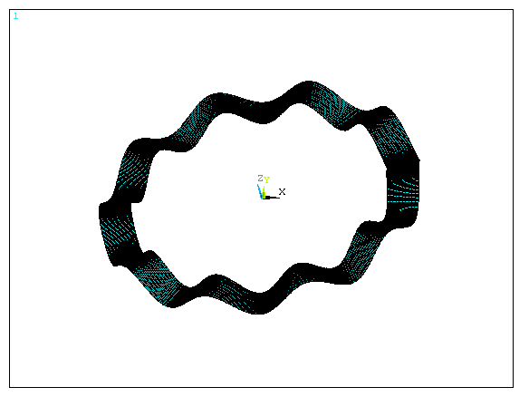

erstellt am: 23. Nov. 2006 18:38    Editieren oder löschen Sie diesen Beitrag!  <-- editieren / zitieren -->   Antwort mit Zitat in Fett Antwort mit kursivem Zitat    Unities abgeben: 1 Unity (wenig hilfreich, aber dennoch)2 Unities3 Unities4 Unities5 Unities6 Unities7 Unities8 Unities9 Unities10 Unities Nur für DiploMat 10 Unities + Antwort hilfreich
wellfederscheibe.txt
So, hab es noch etwas umgestrickt damit es übersichtlicher wird und
das die "warnings" weg sind.
enjoy

erstellt am: 23. Nov. 2006 19:19    Editieren oder löschen Sie diesen Beitrag!  <-- editieren / zitieren -->   Antwort mit Zitat in Fett Antwort mit kursivem Zitat    Unities abgeben: 1 Unity (wenig hilfreich, aber dennoch)2 Unities3 Unities4 Unities5 Unities6 Unities7 Unities8 Unities9 Unities10 Unities Nur für DiploMat 10 Unities + Antwort hilfreich
federscheibe_shell.txt
... und wer die Wellfederscheibe mit Shell Elementen verwenden will,
der sollte folgendes file nehmen, da hier die Elemente für Kontakte schon richtig ausgerichtet sind.
