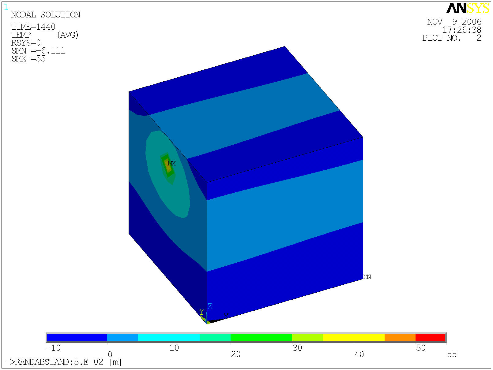

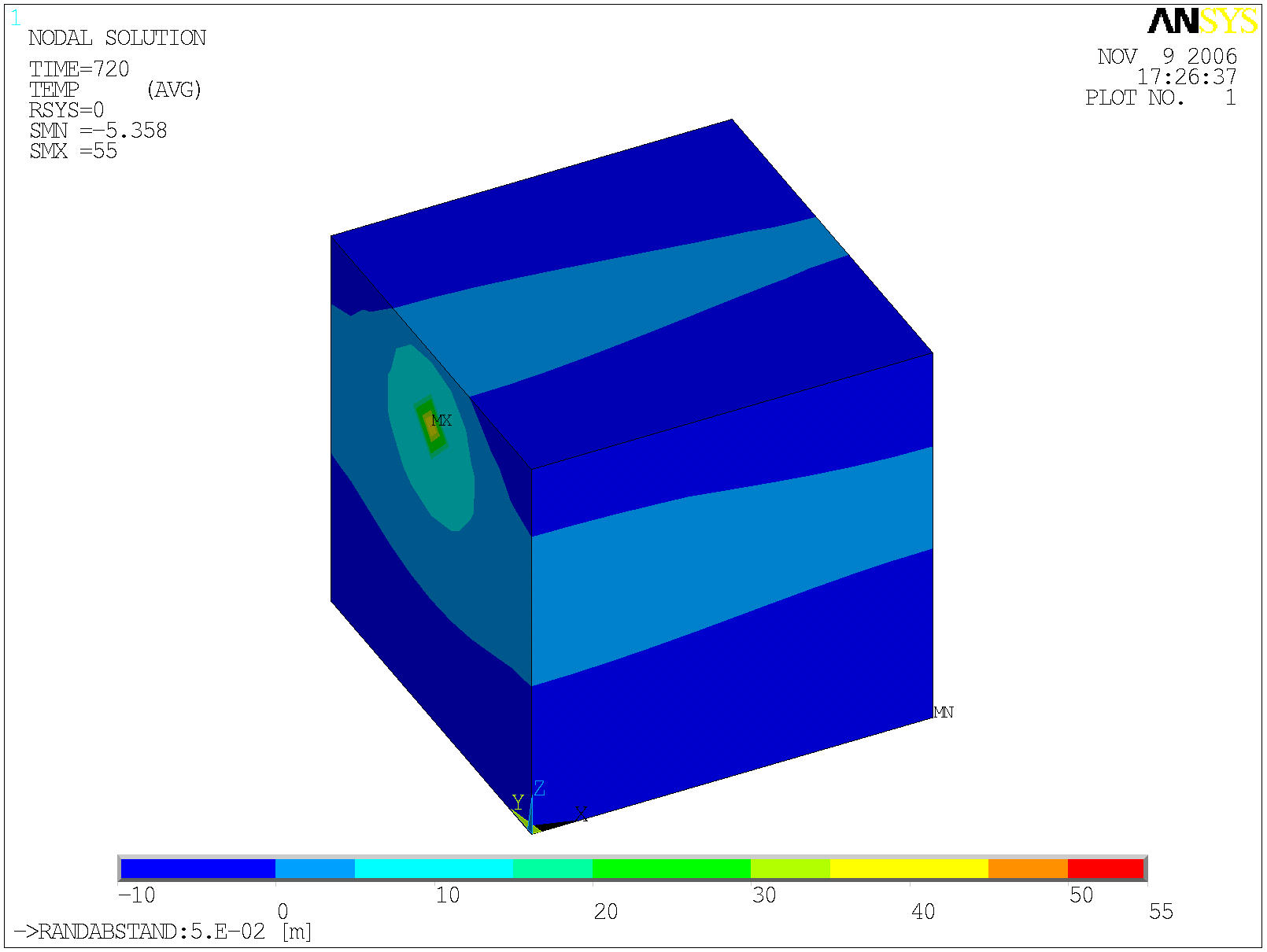

finde folgendes irgendwie unlogisch:
Ausgangapunkt ist ein Quader mit Heizstrang, Art Fußbodenheizung, deren Ungebungstemperatur -10°C ist.
Das der Quader die Umgebungstemperatur von -10°C nicht annimmt leuchtet mir noch ein .
Aber wie kann es sein, dass der Quader zum Zeitpkt. 720 s als minimalste Temp. -5,358°C aufweist, zum Zeitpkt. 1440 s jedoch
-6,111°C aufweist (siehe Bilder), obwohl Heizstrang länger in Betrieb ist. Erst später wird die minimalste Temp. immer wärmer .
Normalerweise müsste doch die min. Temp. immer wärmer werden je länger der Heizstrang in Betrieb ist, oder ????
Vielleicht kann mir jemand das erklären und sagen wo ggf. der Fehler liegt. Quelltext ist auch anbei, betrifft ab Zeile 270.
Vielen Dank für die Mithilfe
Gruss Sven

Hallo Sven,
liegt es vielleicht an den unterschiedlichen konvektiven Wärmeströmen zu den Berechnungsschritten. Vielleicht testet du es zunächst mit einem konstanten Wärmestrom
Groß Torsten

Häufig passiert so etwas als Folge numerischer Instatbiltät, wenn zeitliche und geometrische Diskretisierung nicht zueinander passen. Nun ist es mir aber nicht möglich, aus dem beigefügten Quelltext auf die Schnelle so etwas zu erkennen.

VERSUCH4.txt
bin mit meinen Ideen am Ende und finde den Fehler nicht.   Habe das Programm Versuch 4, siehe Quelltext, auf das Nötigste zusammen geschrumpft, und hoffe nun auf Mithilfe bei der Fehlersuche.
Das Programm, wie schon oben mal beschrieben, macht bei der transienten Berechnung irgendwo einen Fehler, denn beim ersten Bild nach z.B. 360 s hat der kälteste Punkt des Quaders eine Temperatur von -5,83°C und nach 720 s sogar eine Temperatur von -6,11°C, obwohl der Heizstrang schon länger in Betrieb ist. Normalerweise müßte der Quadder doch immer wärmer werden.
Bin für jegliche Hilfe sehr dankbar
Gruß Sven

Wosch vielen Dank für deine Bemühungen, außerdem ist noch kein Meister vom Himmel gefallen. Das was ich raus gestrichen habe waren Variablen, falls der Quader andere Abmessungen haben sollte. Die Vernetzung braucht auch nicht geändert werden.
Das Problem lag am stationären Anfangszustand. Ich habe es hinbekommen, für die die es interessiert anbei die Lösung:
/SOLU
ANTYPE,TRANS
AUTOTS,ON
OUTRES,ALL,ALL
TUNIF,-10      !***hier die gewünschte Ausgangstemperatur eintragen,
              !***falls nichts eingetragen wird automatisch 0°C als
              !***Ausgangstemperatur gewählt
TIME,1E-6
ALLS
SOLVE
Somit funktioniert es
