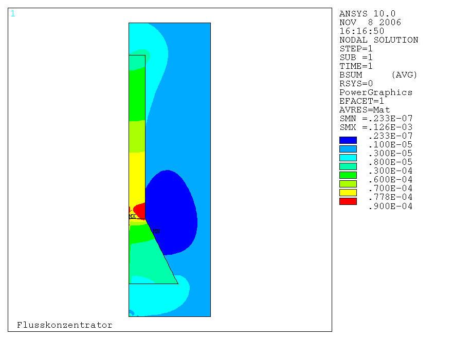

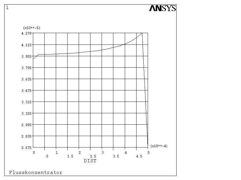

Hallo. Ich beschäftige mich gerade in meinem Studium mit einer Magnetfeldsimulation und nutze dort ANSYS 8. Dabei habe ich folgendes Problem: ich betrachte einen Pfad entlang einer Grenzlinie von zwei Flächen mit unterschiedlichen magnetischen Eigenschaften. Dabei lass ich mir die magnetische Flussdichte entlang des Pfades anzeigen, wobei ich 30 Punkte auf dem Pfad definiert habe. Die Kurve verläuft sehr schön gleichmäßig, außer an zwei Stellen:
- linker Rand bis zum zweiten Punkt des Pfades
- vorletzter Punkt des Pfades bis zum rechten Rand
Dort treten Sprünge auf, die das Ergebnis total versauen.
Folgende Sachen habe ich schon probiert:
- Vernetzung im Bereich des Pfades erhöhen, um mehr Punkte im Pfad definieren zu können.
- Vernetzung in der direkten Umgebung des Pfades erhöhen.
Was kann ich noch machen?
Danke für Ratschläge.

Ohne die Kurve zu sehen, sind Aussagen schlecht möglich. Was ist denn dargestellt? Betrag oder eine Komponente der Flussdichte? Sind rechtsseitiger und linksseitiger Grenzwert bekannt, errechenbar oder errechnet? Wie ist die Lage der Pfadpunkte relativ zur Grenze?
Hier ein Bild des Ganzen. Dargstellt ist BSUM, also das quadratische Mittel aus X- und Y-Komponente der Flussdichte. Berechnet habe ich nichts, nur kann ich doch ausschließen, dass es zu solchen Sprüngen kommen kann. An der linken Seite ist praktisch das gleiche Material wie auf dem dargestellten Stück, da ich rotationssymmetrisch rechne. Am rechten Rand schließt sich Luft an. Probleme treten immer am vorletzten zum letzten Pfadpunkt auf.

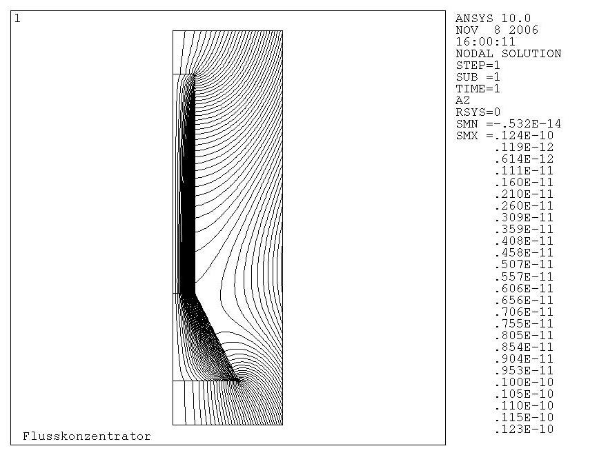

erstellt am: 09. Nov. 2006 16:13    Editieren oder löschen Sie diesen Beitrag!  <-- editieren / zitieren -->   Antwort mit Zitat in Fett Antwort mit kursivem Zitat    Unities abgeben: 1 Unity (wenig hilfreich, aber dennoch)2 Unities3 Unities4 Unities5 Unities6 Unities7 Unities8 Unities9 Unities10 Unities
So, ich füge mal noch ein Bild ein, welches den geometrischen Aufbau beschreibt. Das Pfad, den ich gerade untersuche, verläuft an der Verbindungslinie von dem oberen Rechteck und dem unteren Trapez. Die roten Flächen verdeutlichen das Problem: der große rote Fleck (Gebiet) ist auf jeden Fall korrekt, nur an 2 Stellen sind numerische Probleme festzustellen (meiner Meinung nach):
1. unterhalb der Verbindungslinie im rechten Teil: der langezogene rote Keil
2. der rote Fleck links an der Seite ist auf jeden Fall falsch, denn in diesem Gebiet haben die Feldlinien den größten Abstand zueinander.

Ich habe Probleme, mir eine solche Flussdichteverteilung vorzustellen. Zur Überprüfung der Sinnfälligkeit lassen sich Flusslinien, Vektorpotential und die Flussdichte als Vektor darstellen
Ok, die Flusslinien verlaufen so wie im angehängten Bild.

Also, es scheint offensichtlich ein Mangel der Interpolation der Pfaddarstellung zu sein. Die Darstellung der Elementlösung sieht noch schlimmer aus.
(Ich kann mich nicht erinnern, dass das früher auch so war.)
Ein Ausweg wäre, die Pfadinterpolation als Makro selbst zu schreiben, aber hier meine ich, ANSYS muss das in Ordnung bringen. (Aber das dauert)
Als sofort gängige umständliche Möglichkeit geht:
- mit prpa,... die Werte herausschreiben
- als Datei abspeichern
- die Datei mit EXCEL öffnen
- ersten und letzten Wert durch richtigen ersetzen
- mit EXCEL Grafik erzeugen
den richtigen Wert mit der *get-Anweisung an den entsprechenden Knoten ermitteln.

Der Mangel der Interpolation, der bei meinem Testbespiel auftrat, hat die Ursache durch die Verwendung von Randelementen. Der Quelltext des hier betrachteten Beispiels ist nicht bekannt. Da solche Effekte auch durch Sprünge der Materialeigenschaften auftreten können, können weitere Empfehlungen nur anhand des konkreten Quelltexts gegeben werden.

greglemond
Sehen Sie sich das Profil von greglemond an!   Senden Sie eine Private Message an greglemond  Schreiben Sie einen Gästebucheintrag für greglemond
Beiträge: 12
Registriert: 09.11.2006
erstellt am: 14. Nov. 2006 10:53    Editieren oder löschen Sie diesen Beitrag!  <-- editieren / zitieren -->   Antwort mit Zitat in Fett Antwort mit kursivem Zitat    Unities abgeben: 1 Unity (wenig hilfreich, aber dennoch)2 Unities3 Unities4 Unities5 Unities6 Unities7 Unities8 Unities9 Unities10 Unities
und hier noch die betroffenen Pfade:
3. path.mac
/POST1
PATH,P1X,2,,30 ! Define PATH with NAME = "SensorseiteBz"
PPATH,1,,0e-3,202e-3 ! Beginn bei x=..., y=...
PPATH,2,,0.5e-3,202e-3 ! Ende bei x=..., y=...
PDEF,P1X,B,X
PATH,P1Y,2,,30
PDEF,P1Y,B,Y ! untere Seite des Flusskonzentrators
PATH,P1SUM,2,,30
PPATH,1,,0e-3,202.05e-3
PPATH,2,,0.5e-3,202.05e-3
PDEF,P1SUM,B,SUM
PATH,P2X,2,,100
PPATH,1,,0.45e-3,202e-3
PPATH,2,,0.45e-3,207e-3
PDEF,P2X,B,X
PATH,P2Y,2,,100
PDEF,P2Y,B,Y ! obere Seite des Flusskonzentrators
PATH,P2SUM,2,,100
PDEF,P2SUM,B,SUM
! Print B along coil axis
/SHOW,,GRPH,1
!PLPATH,BZ
!PRPATH,BZ
wosch
Elektrotechniker im Ruhestand
Sehen Sie sich das Profil von wosch an!   Senden Sie eine Private Message an wosch  Schreiben Sie einen Gästebucheintrag für wosch
Beiträge: 2607
Registriert: 16.12.2004
Rechne zuerst ein Problem nach, für das Du eine analytische Lösung kennst.
erstellt am: 14. Nov. 2006 19:04    Editieren oder löschen Sie diesen Beitrag!  <-- editieren / zitieren -->   Antwort mit Zitat in Fett Antwort mit kursivem Zitat    Unities abgeben: 1 Unity (wenig hilfreich, aber dennoch)2 Unities3 Unities4 Unities5 Unities6 Unities7 Unities8 Unities9 Unities10 Unities Nur für greglemond 10 Unities + Antwort hilfreich
pfadproblem.txt
Quelltexte solcher Länge sind als Anhang besser. Dazu den Suffix in txt abändern.
Quelltexte solchen Umfangs sind nicht gut zur Fehlersuche geeignet. Einer, der besser geeignet wäre, ist als Anhang angefügt.
Bezüglich der Geometriegenerierung ist zu empfehlen, in die Bibliothek zu gehen und das Buch FEM für Praktiker, Band 4 auszuleihen.
Grundproblem scheint hier die Tatsache zu sein, dass das verwendete Element (plane53) für die Seitenmittenknoten keine Lösung für die Flussdichte liefert. Der Pfad sollte also nicht mit einem Seitenmittenknoten beginnen und auch nicht damit enden.
(Übrigens sieht die Verwendung der magnetischen Feldstärke besser aus. Sie lässt sich durch µ_rel teilen und dann als B darstellen.)
Schlussfolgerung: Geometrie so generieren, dass am gewünschten Pfad keine Seitenmittenknoten liegen. (Oder alle Knoten der Kanten des Pfadbeginns und Pfadendes deselektieren)
(Weitere Diskussionen dazu erwünscht.)
