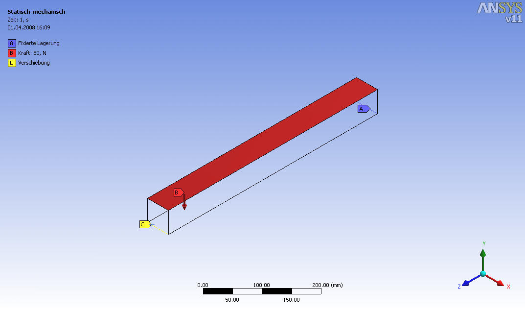

Hallo, habe kurz 3 Fragen zu Ansys 10 Workbench
Ich will einen einfachen Balken Lagern, siehe auch bild. Links ein Festlager, das aber drehen darf und recht ein Loslager das ebenfalls drehen darf. Ich kann komischerweise die Kanten des Bauteil immer nur als fixierte Kante Lagern. Was mach ich da falsch ? Ich glaub was ich da brqauch ist die Option einfach gelagert, aber die ist deaktiviert.
2. Frage wie kann ich denn eine Kraft als Linie oder als Punkt an einer beliebigen Stelle Angreifen lassen ?
3. Wie kann ich den Balken einfach in 2D rechnen ohne ihn jedesmal in 3D zu bauen ?

zu 1) Versuch mal, dein erstes Element zu fixieren, vielleicht ist die von dir gewünschte Option danach verfügbar (kann hier leider nix ausprobieren, da ich am Sonntag nicht in der Arbeit bin  )
zu 2) In diesem Fall nehme ich mir im CAD die Fläche, teile sie entsprechend, dann kann ich im Ansys jede einzelne dieser Flächen greifen. Es ist praktisch nur auf eine sinnvolle Stückelung der Fläche zu achten.

ich habe eigentlich ein identisches Problem, wie der Fragensteller (zu 1.). Hat vielleicht jemand die Lösung des Problems bzw. könnte der Fragensteller seine sicher mittlerweile gefundene Lösung verraten ?

Du musst einfach nur die entsprechenden Freiheitsgrad bei der Lagerung angeben.
Übrigens kann Ansys 11 Workbench sehr wohl 2D Berechnungen durchführen.
In der Hilfe gibts eine Anleitung wie es geht.

Danke für die Antwort, leider habe ich immernoch nicht gefunden wie ich diesen Balken lagern kann. Ich habe einen Balken mit rechteckigem Querschnitt im CAD modelliert und möchte nun links ein Festlager und rechts ein Loslager haben. für das Festlager würde ich gern die Variante "einfach gelagert" auf eine Kante anwenden. Diese Randbedingung ist bei mir jedoch stets ausgeblendet. Meine Frage ist wie ich genau diese Bedingung angeben kann bzw. woran es liegt das diese stets ausgeblendet ist. In der Hilfe steht, dass dies nur bei 3D Simulationen verwendet werden kann. Da ich jedoch ein 3D Modell simuliere und auch 3D eingestellt habe ist mir nicht klar warum man dies nicht anwählen kann.
Für hilfreiche Antworten bin ich dankbar.

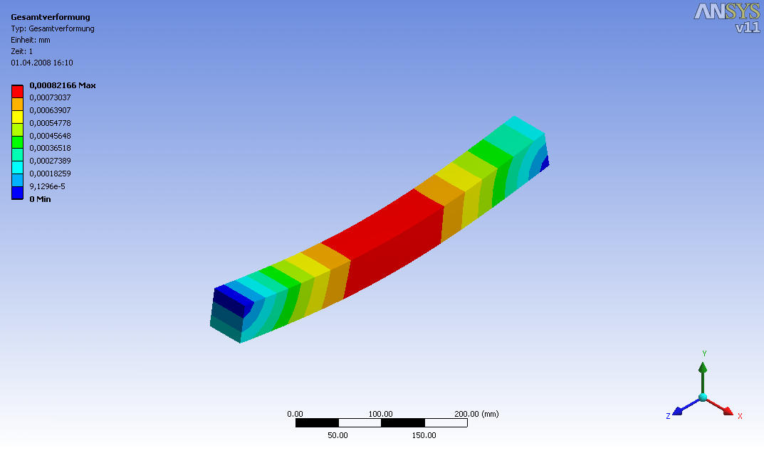

Wie gefällt dir das? Muss als Lageroption 'Verschiebung' angeben und dann entsprechend die gesperrten Grade auf 0 setzen und das müßte bei 2D genau so gehen. Nur halt mit dem Punkt.
Wie im Lehrbuch!
Jörg
