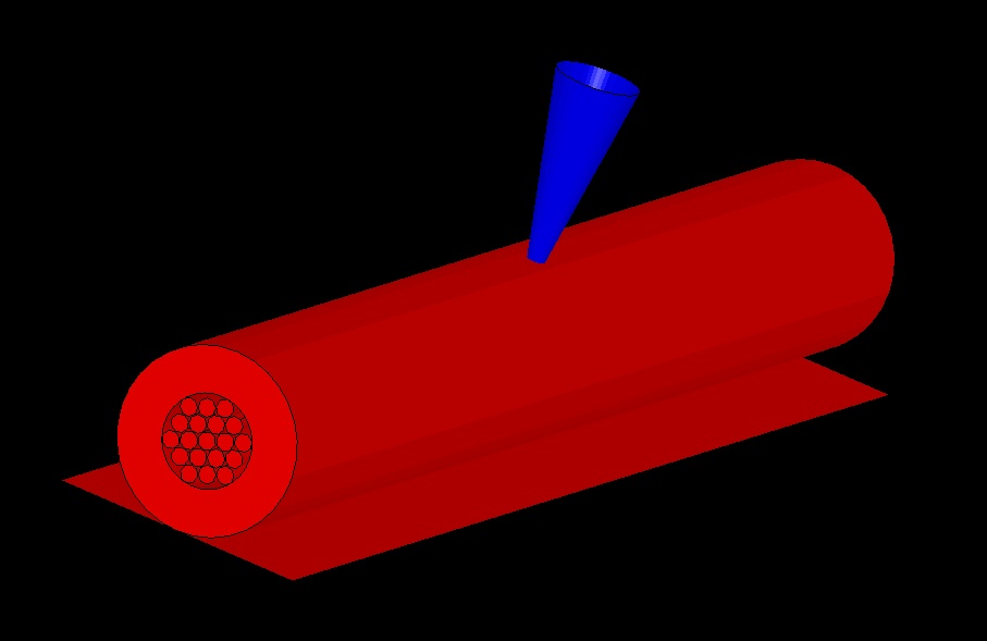

Hallo zusammen!
Ich (Anfänger)habe ein Problem bei der Analyse eines Models in LS-Dyna. Wie auf dem Anhang zu erkennen durchdringt die kegelförmige Spitze die Isolierung des Leiters, ohne mit ihr in Kontakt zu treten. Ich habe jetzt mehrere Kontakttypen ausprobiert, aber keiner hat bis jetzt funktioniert. Ich habe mir die Manual und auch zwei Tutorials bezuüglich Kontaktproblemen angesehen und simuliert, weiß aber nicht, warum es bei mir nicht läuft.
In meiner letzten Berechnung habe ich die Kontakte wie folgt definiert:

Wäre echt dankbar, wenn mir jemand einen Tipp geben könnte, woran es harkt!
