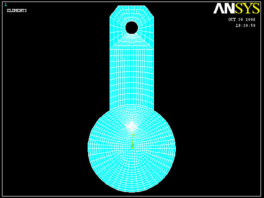

TobiasSchlosser
Sehen Sie sich das Profil von TobiasSchlosser an!   Senden Sie eine Private Message an TobiasSchlosser  Schreiben Sie einen Gästebucheintrag für TobiasSchlosser
Beiträge: 39
Registriert: 29.09.2006
erstellt am: 30. Okt. 2006 19:33    Editieren oder löschen Sie diesen Beitrag!  <-- editieren / zitieren -->   Antwort mit Zitat in Fett Antwort mit kursivem Zitat    Unities abgeben: 1 Unity (wenig hilfreich, aber dennoch)2 Unities3 Unities4 Unities5 Unities6 Unities7 Unities8 Unities9 Unities10 Unities
herzlichen Dank für den Tipp. Habe mein Modell jetzt komplett neu gemacht und über die Eingabe von Keypoints definiert.
Was hälst Du denn von meinem Netz? ISt das gut so`?
horval
Verfahrenstechniker
Sehen Sie sich das Profil von horval an!   Senden Sie eine Private Message an horval  Schreiben Sie einen Gästebucheintrag für horval
Beiträge: 242
Registriert: 19.04.2003
Intel P4 2.8GHz, PNY_Quadro 980 XGL
3Gb RAM,WIN XP Pro SP2
erstellt am: 30. Okt. 2006 19:58    Editieren oder löschen Sie diesen Beitrag!  <-- editieren / zitieren -->   Antwort mit Zitat in Fett Antwort mit kursivem Zitat    Unities abgeben: 1 Unity (wenig hilfreich, aber dennoch)2 Unities3 Unities4 Unities5 Unities6 Unities7 Unities8 Unities9 Unities10 Unities Nur für TobiasSchlosser 10 Unities + Antwort hilfreich
WOW
PERFECTO
INCREDIBILE

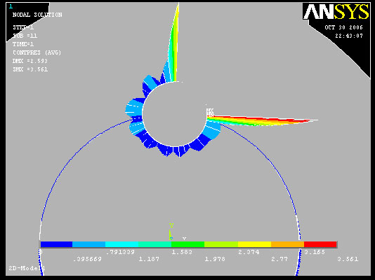

TobiasSchlosser
Beiträge: 39
erstellt am: 30. Okt. 2006 23:00    Editieren oder löschen Sie diesen Beitrag!  <-- editieren / zitieren -->   Antwort mit Zitat in Fett Antwort mit kursivem Zitat    Unities abgeben: 1 Unity (wenig hilfreich, aber dennoch)2 Unities3 Unities4 Unities5 Unities6 Unities7 Unities8 Unities9 Unities10 Unities

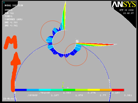

ich habe bei meinem Modell folgendes Bild bei contact pressure... sieht nicht so aus wie ich mir das vorgestellt. habe. im zweiten Bild habe ich mal markiert, wo ich Pressungen erwarte... Welche Fehlerquellen könnte es geben?
horval
Verfahrenstechniker
Beiträge: 242
erstellt am: 31. Okt. 2006 08:23    Editieren oder löschen Sie diesen Beitrag!  <-- editieren / zitieren -->   Antwort mit Zitat in Fett Antwort mit kursivem Zitat    Unities abgeben: 1 Unity (wenig hilfreich, aber dennoch)2 Unities3 Unities4 Unities5 Unities6 Unities7 Unities8 Unities9 Unities10 Unities Nur für TobiasSchlosser 10 Unities + Antwort hilfreich
Das sieht nach verhunzter Geometrie aus.
Vorsicht mit dem NUMMRG Command!
Du solltest drei voneinander unabhängige Körper haben.
1. Welle
2. Passfeder
3. Nabe mit Hebel
Wenn die Geometrie sauber modelliert ist, lassen sich diese
Körper unabhängig voneinander frei verschieben. Mal den Test machen
und alle drei Körper einzeln in Y-Richtung um einen bestimmten Betrag
verschieben.(ATRAN) (und wieder zurück)
Wenn das nicht geht, z.B. das Netz der Passfederfläche mit ACLEAR löschen, die Fläche(n) kopieren (AGEN), die Originale löschen und neu vernetzen.
Sind im 1. Quadranten (0-90°) Kontakte definiert? Welle und Nabe ==>Target; Passfeder ==>Contact
OK - have a nice day

Vielleicht liegt es auch an der Lagerung. Habe jetzt einiges Ausprobiert, aber bin mir nicht sicher wo ich am besten lagern sollte...

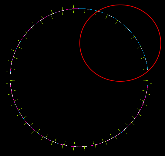

bnn
Ingenieur FH
Sehen Sie sich das Profil von bnn an!   Senden Sie eine Private Message an bnn  Schreiben Sie einen Gästebucheintrag für bnn
Beiträge: 19
Registriert: 22.06.2001
erstellt am: 01. Nov. 2006 15:46    Editieren oder löschen Sie diesen Beitrag!  <-- editieren / zitieren -->   Antwort mit Zitat in Fett Antwort mit kursivem Zitat    Unities abgeben: 1 Unity (wenig hilfreich, aber dennoch)2 Unities3 Unities4 Unities5 Unities6 Unities7 Unities8 Unities9 Unities10 Unities Nur für TobiasSchlosser 10 Unities + Antwort hilfreich
Im 1. Quadranten ist der Kontakt unvollständig. Es fehlt der Kontaktpartner (in diesem Falle die Passfeder, siehe Abbildung).
mfg Urs
TobiasSchlosser
Beiträge: 39
erstellt am: 01. Nov. 2006 15:51    Editieren oder löschen Sie diesen Beitrag!  <-- editieren / zitieren -->   Antwort mit Zitat in Fett Antwort mit kursivem Zitat    Unities abgeben: 1 Unity (wenig hilfreich, aber dennoch)2 Unities3 Unities4 Unities5 Unities6 Unities7 Unities8 Unities9 Unities10 Unities
Mensch Du hast recht. ICh habe es gerade im Code gesehen... Cool, dann lass ich das jetzt nochmal durchlaufen. ;-) DAnke!
bnn
Ingenieur FH
Beiträge: 19
erstellt am: 01. Nov. 2006 16:04    Editieren oder löschen Sie diesen Beitrag!  <-- editieren / zitieren -->   Antwort mit Zitat in Fett Antwort mit kursivem Zitat    Unities abgeben: 1 Unity (wenig hilfreich, aber dennoch)2 Unities3 Unities4 Unities5 Unities6 Unities7 Unities8 Unities9 Unities10 Unities Nur für TobiasSchlosser 10 Unities + Antwort hilfreich
Noch was kleines zur Ergänzung. Wenn du nach deiner Kontaktdefinition noch folgende zwei Zeilen einfügst, dann konvergiert dein Modell etwas besser:
keyopt,3,10,2
keyopt,5,10,2
Mit dieser Keyoption passt er die Kontaktsteifigkeit nach jeder Iteration wieder an. Hilft bei Konvergenzproblemen.
Gruss Urs

Balkenspinne? Sorry, aber da kann ich mir recht wenig vorstellen drunter... Ich wollte eigentlich nur nur an der Welle festhalten, bin mir aber auch nciht sicher ob das reicht...
Mit deinem Tip für die KEYOP, erhalte ich einen doppelt so hohen Wert wie bei der anderen Variante...
Den Wert, den Ansys da auspukt, was ist das genau für ein Wert? Der liegt nämlich Meilenweit von meiner Handrechnung entfernt...

Hallo Tobias
Verstehe immer noch nicht ganz, was du eigentlich willst. Poste doch einmal eine Skizze deiner Randbedingungen, so wie du dir das vorstellst. Dann häng doch auch noch ein Bild der ContactPressure an (mit und ohne Keyoption. Kann deine Beobachtung nicht nachvollziehen.).
Mit ContactPressure wird wie der Name schon sagt, der Kontaktdruck in MPa (N/mm2) ausgegeben (Die Einheit hängt von deinem gewählten Einheitensystem ab).
