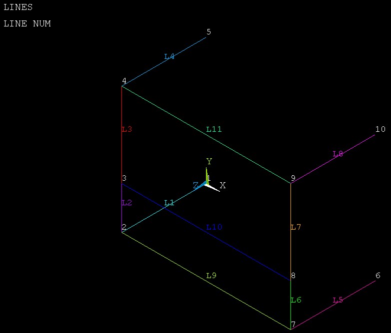

kann mir jemand bitte mit dem Problem (--> siehe Datei) weiterhelfen?
In Ansys 10.0 kann ich bisher nur den Würfel (mit Design Modeller)modellieren und Lagerungen erstellen. Wie füge ich aber die Federn und Dämpfer ein? Das Element COMBIN14 sollte wohl das richtige sein. ABER: Wie bekomme ich es in diese Workbench ein?
Bitte genaue Anleitung ;-)
Vielen Dank

Warum arbeitest du denn nicht mit der classic-umgebung, wenn du die elemente schon kennst.
dazu einfach den launcher umstellen auf ansys statt workbench.

Vielen Dank für Ihre Antwort. Eine Frage habe ich aber noch: Wo mache ich das Umstellen? Ich kann von Start-->Programme-->Ansys 10.0 entweder nur Ansys Workbench oder die Hilfe aufrufen.
Wenn ich Ansys Workbench verwende, komme ich auf den Ansys-Startbildschirm (Auswahl von Design Modeler, Simulation, CFX, FE-Modeler u.s.w.).
Ich übe seit einem Monat schon mit Ansys 10.0 aber irgendwie komme ich da nicht weiter. In der FH habe ich Nastran gelernt und das ist so wie die "alten" Ansys-Versionen.

unter programme-->Ansys10 den product launcher starten
dort ist ein eintrag "simulation environment" zu finden.
ansys einstellen und dann run!!

Sieht mir mehr danach aus, dass das die klassische ANSYS-Umgebung nicht auf dem Rechner installiert ist. Also entweder selber nachinstallieren, oder dem lieben Admin rufen, damit er das macht...

Vielen Dank Euch beiden. So wie es aussieht habe ich nur die Workbench. Ich wußte nicht, das es noch Ansys 10 "Classic" gibt. Da hätte ich noch lange suchen können...
Gibt es sonst eine Möglichkeit, das Element combin14 z.B. durch "Rechte-Maus-Klick-APDL-Befehle" in die Simulation einzubauen? Oder eignet sich die Workbench für solche Modelle (siehe Datei) gar nicht?

die Möglichkeit gibt es generell. Aber die Frage ist, ob du dir damit einen Gefallen tust. Denn man kann meines Wissens im DesignModeller erstellten Geometrien nicht per APDL-Kommandos definierte Elementtypen zuweisen. Ergo müsstest du deine Geometrien auch in APDL definieren, womit schon die nächsten Probleme vor der Tür stehen würden. z.B. fängt Elementdefinition in APDL-Fenster nicht bei 1 an sondern bei Elementtypen(Workbench)+1,usw.
Kurzum: Besorg dir ne Classic-Lizens !!

Man kann meines wissens einen "classic" job aus workbench rausschreiben--noch nie gemacht aber ich habs beim cadfem meeting gesehen.
dabei werden nur modelldaten. also knoten randbedingungen elemente ... in ein textfile rausgeschrieben. das kann man dann editieren und mit classic lösen.
solls parametrisch werden hast natürlich wieder ein problem.
