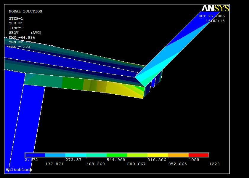

ich habe die kritischen Zustände eines  Halteblechs gemäß Aufgabenstellung im Anhang (Halteblech.jpg) zu ermitteln. Jedoch wird bei Verschiebung um 1mm Re (1100) bereits weit überschritten. Hab ich da was falsch verstanden???? (Sorry für die unübersichtlichen Geometriedaten, Spiegelung wäre übersichtlicher gewesen)
Desweiteren habe ich keine Ahnung wie ich die Überschlagsrechnung nach klassischem Ansatz zur Beurteilung des FEM-Ergebnisses durchzuführen habe.
Wäre für jede Hilfe dankbar.

Rechne zuerst ein Problem nach, für das Du eine analytische Lösung kennst.
erstellt am: 23. Okt. 2006 18:59    Editieren oder löschen Sie diesen Beitrag!  <-- editieren / zitieren -->   Antwort mit Zitat in Fett Antwort mit kursivem Zitat    Unities abgeben: 1 Unity (wenig hilfreich, aber dennoch)2 Unities3 Unities4 Unities5 Unities6 Unities7 Unities8 Unities9 Unities10 Unities Nur für Vac25 10 Unities + Antwort hilfreich
Die Problemstellung habe ich zwar nicht verstanden, aber die ddele-Anweisungen brauchen Argumente.
Hochachtung vor dieser Geometriegenerierung. Das würde ich nicht fertig bringen. Wo lernt man so etwas? Oder womit ist die Geometrie gemacht?

Bei mir sieht die Lösung nicht abwegig aus.

Tja wo lernt man sowas? Keine Ahnung... Dauert halt ein wenig bis man das alles eingegeben hat. Man darf nur nicht den überblick verlieren... Ansonsten ist nix schwieriges dran, bis auf die Berechnung der Lage der einzelnen Keypoints in den gekrümmten Langlöchern...
Ich meine ja auch nicht dass die Lösung abwegig aussieht, die Spannungen kommen mir nur etwas zu groß vor.
Hier mal die Aufgabenstellung:
Von einer Platte, die mit den Schenkeln (je 2 Bohrungen) verschraubt ist, gelangen Verschiebungen in das System. Die Richtungen sind zu variieren. Ausgehend von den Hauptfreiheitsgraden sind jeweils über eine Einheitsverschiebung von 1mm die kritischen Zustände zu ermitteln.

Wie ich eine Überschlagsrechnung nach klassischem Ansatz zur Beurteilung der Ergebnisse durchzuführen habe kann mir keiner sagen??
Wäre für jede Hilfe dankbar...
jetzt müsste auch der Anhang mit der kompletten Aufgabenstellung da sein...

habe jetzt ein weiteres Problem. Wie bekomme ich es hin, dass es bei einem Solid45-Modell nicht zu solchen Ergebnissen kommt wie bei dem Anhang? habe das Volumen bzw die Volumina mit dem Befehl vdrag erstellt dabei die einzelnen Flächen in verschiedene Richtungen "gezogen".
Gibt es irgend einen Befehl der diese Volumina verbindet? Quasi so, dass das Modell als ein Volumenkörper angesehen wird, und es zu Ergebnissen kommt wie bei dem Shell43-Modell?
