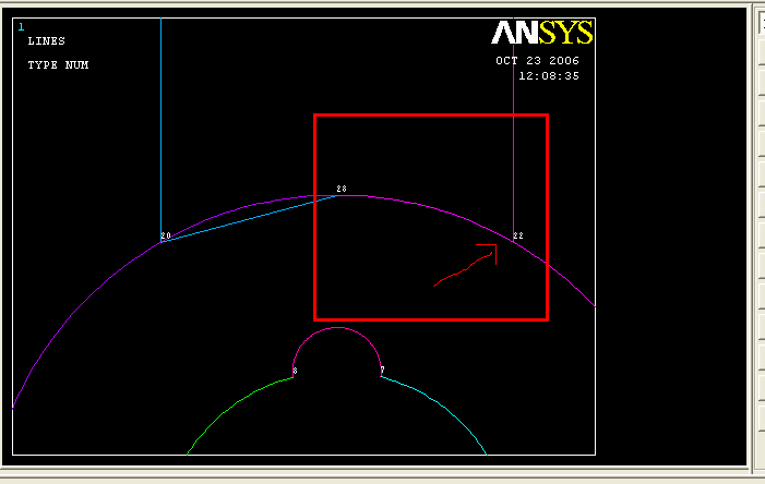

Hallo nochmal,
wie kann ich eine Linie so aufteile, dass sie zwischen 2 KP geteilt wird? Also wie im eingefügten Bild soll ich Linie zwischen KP 22 und 28 geteilt werden. Mit Ldiv bekomme ich es nicht hin, da er die linie immer in der mitte teilt.
Hintergrund ist der, dass beim bilden der Flächen, wie es links im Bild zu sehen ist, das kreissegment nicht beachtet wird und stattdessen eine gerade gezogen wird.

Schau mal in der Hilfe unter :
5.4. Sculpting Your Model with Boolean Operations
dort solltest du fündig werden.
LSBL oder LCSL wären da zwei Möglichkeiten.

Super! Herzlichen Dank für die schnelle Hilfe. Hat super geklappt...
