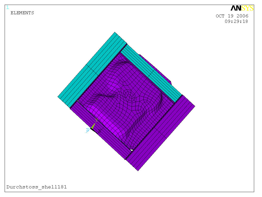

Mein Problem bezieht sich auf die Richtung der Elementnormalen von targe170 Elementen. Wie in der Abbildung weisen die Normalen meines Auflagers nicht in die gleiche Richtung.
Ich habe schon probiert die Sache über enorm zu lösen. Doch dabei meldet sich Ansys mit folgendem Fehler:
"Real constants on elements that had the normal direction reversed have not been adjusted. You should verify the resulting real constants on any reversed elements.
Leider kann ich mir bis jetzt noch keinen Reim auf diese Fehlermeldung machen.
Auch die Beeinflußung des ElementCS über emodif hilft nichts.
Hoffe mal ich seh den wald vor lauter Bäumen nicht und ihr könnt mir weiterhelfen.

Hi Tony,
versuchs doch mal mit ESURF,,REVE
Sebastian

Hallo Sebastian
Danke Dir  !
Genau das hat geholfen, bin nicht gleich auf esurf gekommen weil ich die Fläche so vernetzt habe. Aber warum es nicht mit enorm funktioniert ist mir ein Rätsel.
