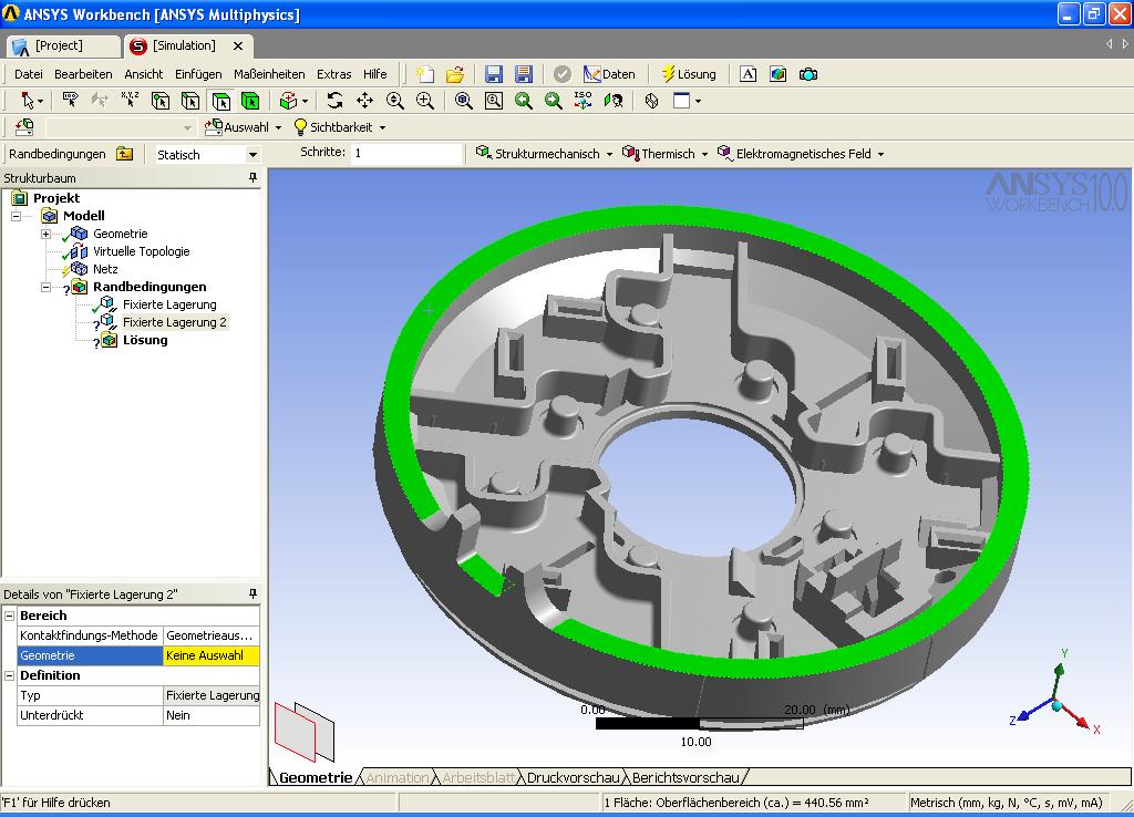

ich haben ein Problem bzgl. der Definition der eines Auflagers. Bei der in der Anlage aufgeführten Platte befinden sich die Auflager an den 4 gelb markierten Bereichen. Wenn ich jetzt über dier Randbedingungen meine Auflager festlege wird als Auflager die gesamte Kreisfläche ausgewählt (siehe Bild 2).
Wie kann ich meine Auflager genau definieren?

hast du denn die Kreisfläche so unterteilt, dass du die einzelnen Bereiche (wie auf dem ersten Bild zu sehen ist) anwählen kannst?. Wenn nicht musst du die gewünschten Bereiche mit einer Prägung versehen,danach kannst du sie dann selektieren!
