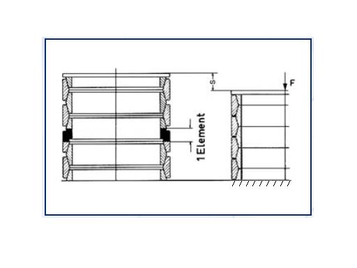

ich habe eine Ringfeder mit vier Elementen zu entwerfen und zu untersuchen.
Leider verfüge ich bezüglich ANSYS nur über Grundkenntnisse. Speziell mit Federn habe ich mich bisher eigentlich gar nicht auseinandergesetzt.
Umso mehr hoffe ich, dass mir hier weitergeholfen werden kann.
Folgendes Problem: Wie oben bereits angedeutet, muss ich eine Ringfeder-Säule mit 4 Elementen entwerfen und deren Spannungen, Verformungen sowie den Verlauf der Kennlinie ermitteln.
Die Kraft wird von oben eingeleitet, unten ist die Feder gelagert (siehe Bild).

Ansonsten kann ich Dir nur dringend den Rat geben, zunächst einmal die Beispiele in der Hilfe durchzuarbeiten. Das ist ja wohl die Mindestvoraussetzung um überhaupt zu verstehen, welche Aufgabe da vor Dir liegt.

Da bei einer Ringfeder relativbewegung von in kontakt stehenden flächen modelliert werden müssen ist auch http://www.femfuerpraktiker.de/Ansys61_Beispiele/Band1/B1Bsp9.pdf
interessant

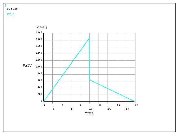

habe die Ringfeder mal etwas modifiziert damit man auch eine "Kennlinie" erzeugen kann.
Das geht am besten über CP,1,UY
So kann über reaction forces an einem Knoten im post/26 die Kennlinie erstellt werden
Damit das ganze auch kraftgesteuert funktioniert, habe ich noch die Normal Penalty Stiffness
der Kontakte auf 0,1 gesetzt.

Habe im Augenblick keinen ANSYS Rechner zur Verfügung. Aber:
1. Der von mir erstellte job funktioniert
2. Nach LSWRITE kommt LSSOLVE und nicht SOLVE
3. Reaktionslasten werden nicht am Loadpoint ausgewertet also:
bei NL Last aufgeben, bei NC Reaktionslast abgreifen (rfor,3,NC,F,Y)
Wenn die Kennlinie unbekannt ist (linear/nonlinear) braucht man aber mehr als nur 2 Punkte.
Damit ist aber auch schon die vorletzte Frage fast beantwortet.
als einfachstes Bsp.
*do,k,1,10
time,k
d,NL,UY,-k*0.1
LSWRITE,k
*enddo
LSSOLVE,1,10

Da ich trotz der Hinweise immer noch keine Kennlinie bezüglich der Lastaufbringung erzeugen konnte, hab ich jetzt vorerst mal im SOLU-Teil anstatt einer Kraft einfach eine Verformung aufgebracht. Kennlinie klappt damit auch (siehe Anhang). Weiß nur nicht, ob ich die Tabelle 3 (also die Kraft) mit dem richtigen Faktor multipliziert habe:
add,3,3,,,,,,-1*12
-1 zum Vorzeichenwechsel und 12, da es sich um 6 Knoten handelt, die achsensymmetrisch sind!?

so geht`s

läuft perfekt.
Hab hierzu noch ne Verständnisfrage: Hast du die Vernetzung nur feiner gewählt, um genauere Ergebnisse zu erzielen oder funktioniert das Programm nur so?
