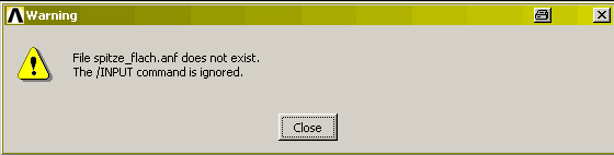

Schönen guten Morgen zusammen!
Ich hätt da ma wieder gerne nen Problemchen. Und zwar versuche ich aus CatiaV5 eine Geomtrie zu importieren, bekomme aber statt Geometrie nur die angehängte Fehlermeldung präsentiert...
What´s to do now???

Das Arbeitsverzeichnis (ist im Product launcher angegeben) hat bei mir auf einen Ordner verwiesen, der auf einem anderen Server lag. Somit konnte irgendwie die erzeugte .anf Datei nicht gefunden werden.
Ich habe das Arbeitsverzeichnis dann im Product launcher geändert, so dass es nun auf einen Ordner auf der lokalen Festplatte verweist und peng alles paletti.
