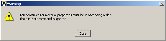

ich habe die Enthalpie in Abhängigkeit der Temperatur in der angehängten Datei - folgendes Problem:
ich füge "per" Hand die Materialdaten hinzu - bekomm ich keine Fehlermeldung.
Ich schreibe im meinem Code folgendes:
Code:
MPTEMP,,,,,,,,
MPTEMP,1,-40
MPTEMP,2,-34.67
MPTEMP,3,-29.33
MPTEMP,4,-11.17
MPTEMP,5,-5.84
MPTEMP,6,-3.17
MPTEMP,7,-1.57
MPTEMP,8,-1.04
MPTEMP,9,-0.72
MPTEMP,10,-0.5
MPTEMP,11,0
MPTEMP,12,18.67
MPTEMP,13,24
MPTEMP,14,29.33
MPTEMP,15,34.67
MPTEMP,16,40
MPDATA,enth,2,,0
MPDATA,enth,2,,12
MPDATA,enth,2,,23
MPDATA,enth,2,,68
MPDATA,enth,2,,89
MPDATA,enth,2,,113
MPDATA,enth,2,,156
MPDATA,enth,2,,198
MPDATA,enth,2,,251.9
MPDATA,enth,2,,325.15
MPDATA,enth,2,,326.98
MPDATA,enth,2,,395.5
MPDATA,enth,2,,415.1
MPDATA,enth,2,,435
MPDATA,enth,2,,454
MPDATA,enth,2,,474
ich bekomm die rechts angegebene Fehlermeldung.
Was mach ich falsch???? Ich verstehs nicht - wo ist denn mein Fehler - der Witz ist, obwohl diese Meldung kommt, trägt Ansys im Materialmodell die Eigenschaften ein????

Meine erste Vermutung ist, dass Du den ersten Befehl loeschen solltest.
MPTEMP,,,,,,,, erzeugt doch schon den ersten Datenpunkt und der ist natürlich größer als -40.
Könnte schon daran liegen, oder?

auch wenn ich ihn wegnehme, kommt die Fehlermeldung....

mach`s doch einfach so:
mptemp,1,-40,-34.67,-29.33,-11.17,-5.84,-3.17
mptemp,7,-1.57,-1.04,-0.72,-0.5,0.0,18.67
mptemp,13,24,29.33,34.67,40
mpdata,enth,2,1,-327,-315,-304,-259,-238,-214
mpdata,enth,2,7,-171,-129,-75.1,-1.85,-0.02,68.5
mpdata,enth,2,13,88.1,108,127,147
mptemp !schliesst Temperaturtafel

hmmm - das geht...
warum???
oben der von mir angegeben Code ist quasi nen Ausschnitt aus dem Logfile, wenn ich es per "Hand" angelegt habe....
