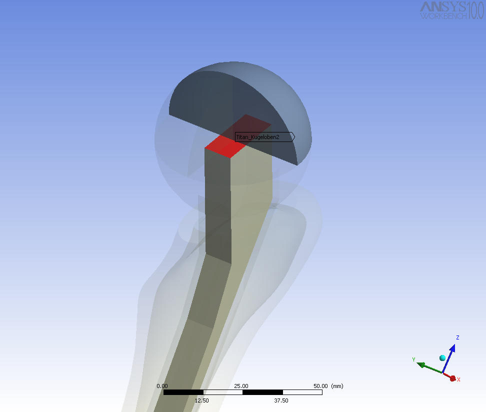

ich habe mehrere Kontaktflächen in meinem Modell auszubilden. Ist es dabei egal, dass die Contact- bzw. Targetflächen nicht gleich gross sind (siehe Bild). In diesem Fall soll z.B. die Rechteckfläche mit der oberen Halbkugel einen Kontakt bilden.
Wird der Rechenaufwand hierdurch zu hoch, oder funtioniert sowas gar nicht?
Danke für Eure Hilfe.

Prinzipiell müsste das gehen, eine Alternative wäre der Node-to-suface-contact, dann könntest du die kleinere Fläche mit dem Target elemten vernetzen und die größere Fläche nur dort wo Kontakz stattfinden soll und etwas drum herum mit dem conta175.
