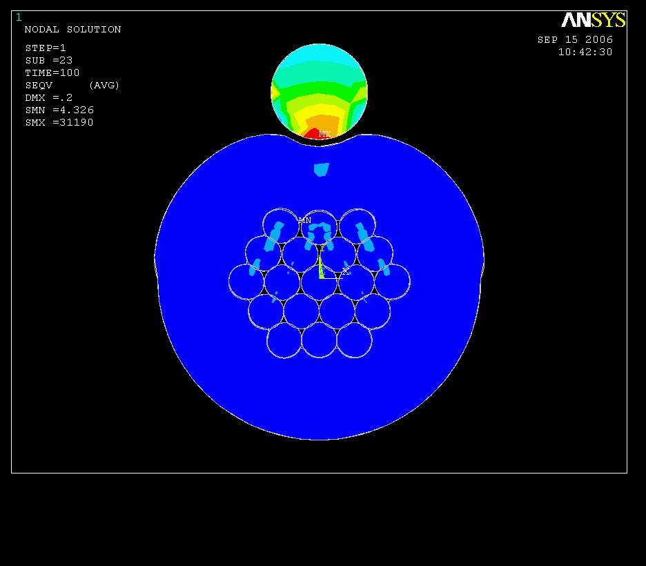

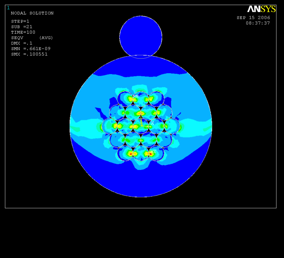

Im Rahmen meiner Diplomarbeit soll ich mit Hilfe von FEM eine optimale Kontur für einen Piercingkontakt ermitteln.
Ich habe bereits erste, vereinfachte Modelle für einen Leiterquerschnitt erstell (siehe Anhang), um die Reaktionen der Einzellitzen beim belasten des Leiters darzustellen.
Der nächste Schritt wäre, die Rundscheibe durch unterschiedliche Konturen zu ersetzen und diese in den Leiter eindringen zu lassen. Meine Frage ist nun, ob die Isolation hierbei (durch Modifikation der Elemente?) durchtrennt werden können. Andernfalls habe ich mir überlegt, einen minimalen Spalt an der Stelle des Eindringens zu modellieren. Die Frage ist dann nur, wie Aussagekräftig die Ergebnisse dann werden...
