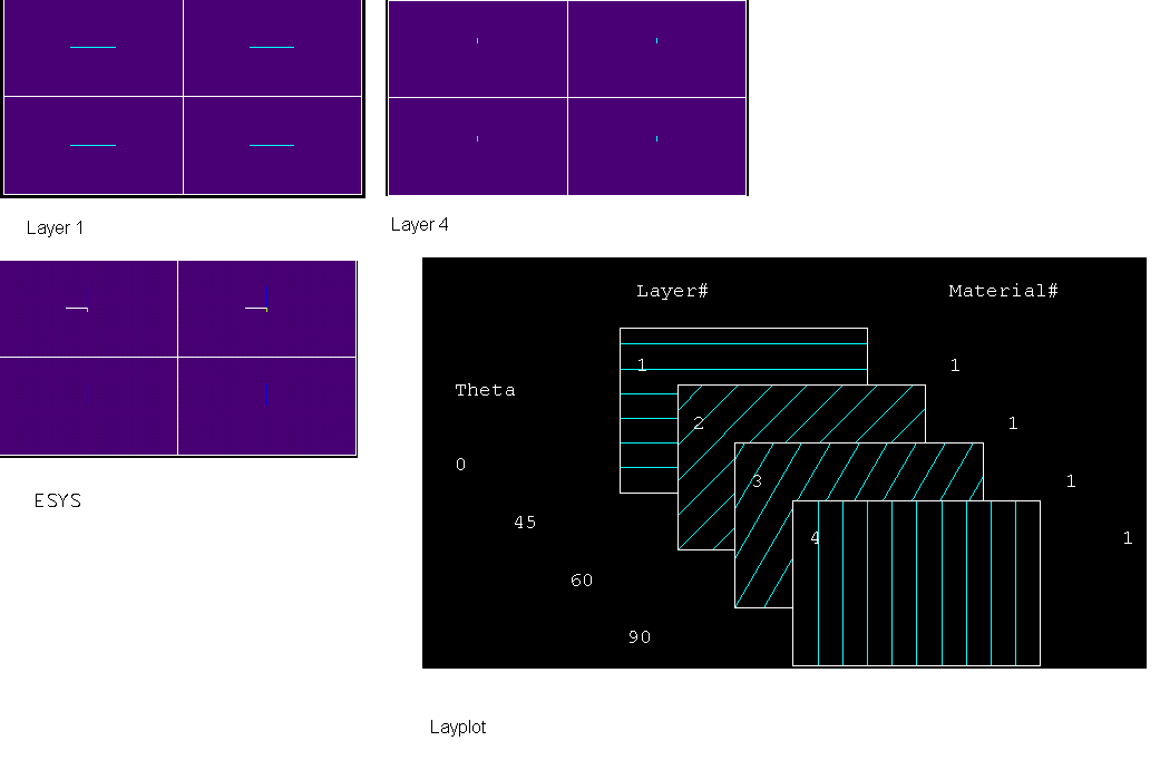

Hallo Leute,
mit dem Befehl /PSYMB,LAYR,n soll man die orientierung des jeweiligen Layers n sichtbar machen können. Hab dies schon mit shell99 und shell181 versucht. leider ohne erfolg. ich seh keine orientierung
Lustigerweise sieht man die orientierung wenn man eine fläche per meshtool vernetzt. nach /replot ist alles wieder beim alten
wer weiß wie es geht?
Jens

lt. Structural Guide | Chapter 13. Composites
13.1.4. Additional Modeling and Postprocessing Guidelines
sollte /PSYMB,ESYS die Orientierung anzeigen, nicht /PSYMB,LAYR
lt. Notes in Hilfe zu LAYPLOT und Hilfe zu /PSYMB ist's aber wie vorgefunden beschrieben.

Hallo Frank,
mit /PSYMB,ESYS kann ich mir die Elementorientierung anzeigen lassen. Schichtelemente bestehen aber aus mehreren Schichten mit unterschiedlichen orientierungen.
Bsp
1 0°
2 45°
3 -45
4 90°
nach meinem verständnis plottet der befehl /PSYMB,LAYR,n die orientierung (der fasern) für den Layer n.
Wie gesagt: es funktioniert auch direkt nach dem vernetzen, aber danach sind die symbole wieder weg

Hallo Jens,
siehe nochmal update obiger Beitrag. Wiederspruch Hilfe, zum. auf den ersten Blick.
ggf auch Notes unter Hilfe (Powergraphics unterstuetzt beide /SYMB Parameter nicht).
und (13.1.4. Additional Modeling and Postprocessing Guidelines)
'/PSYMB,ESYS displays the element coordinate system triad for
those elements whose default coordinate system has been changed'.
vielleicht finded's sich daraus.

Hallo Frank,
Danke für deine Hilfe.
im Anhang habe ich mal die Ergebnisse für einen 4shichtigen aufbau zusammengefasst. Oben findet man die plots mit /PSYMB,LAYR,1 und /PSYMB,LAYR,4
dazu im vergleich unten den Layplot und den Plot des /PSYMB,ESYS,on
bleibt das problem dass die orientierungen (/PSYMB,LAYR,n) nur erscheinen wenn ich vernetze und dabei nur auf apply drücke. jeder weitere eplot lässt die symbole wieder verschwinden. das kann doch auch nicht in sinne des erfinders sein!

so aus dem Stand faellt mir dann nur /DEVICE,VECTOR,1 ein.

Ausm Stand richtig!!!!!!
Ach, Dankeschön!
